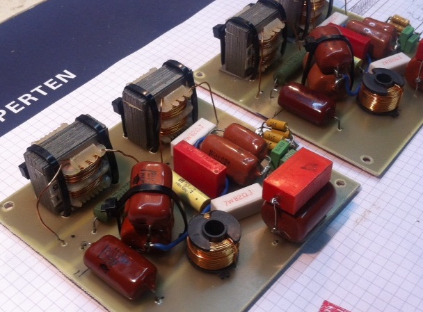

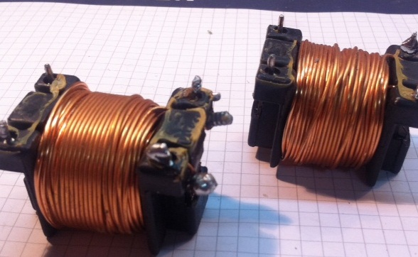

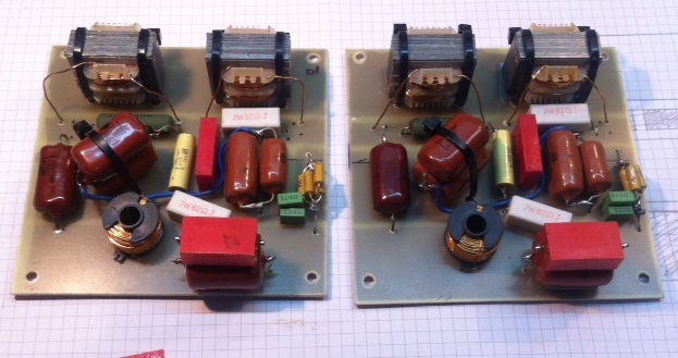

Priveo sam kraju skretnice za LS surogate, moram priznati pravi "pain in the ass" posao. Em što mi se ideja tj. koncept originalne skretnice ne sviđa, em što sam morao krpati sve te vrijednosti, ali nema veze, sada je gotovo. Najviše su me izmučile zavojnice na malim E jezgrama koje su naštimane samo tako što se induktiviteta tiče, no u prvom testu sam shvatio da su jezgre obično smeće, zasićenje jezgri na malo jačim signalima je veliko, izobličenja neslušljiva, pa je sve to zapravo samo "džaba sam krečio". Prije ugradnje skretnica sada moram pronaći ili namotati nove znatno snažnije zavojnice. Imam dvije 2,7mH, 0,6 oma (treća slika), odlično za drugu zavojnicu na basu. Šteta što nemam još takvih špula za željeznom jezgrom za prvu zavojnicu od 1,5mH, znači još jedno motanje prije ugradnje.. a što je tu je...
