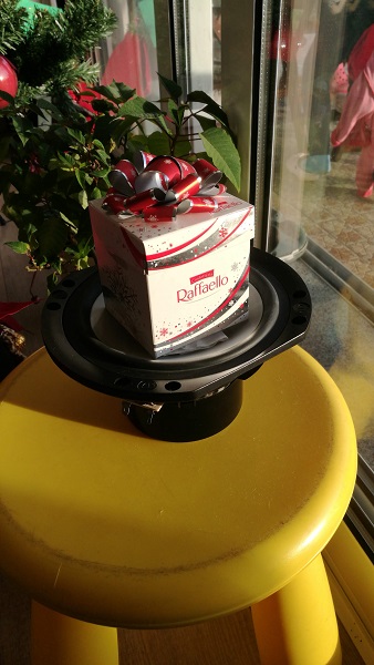

nema straha, nije sve išlo glatko, naime, iako sam svaki driver pojedinačno probao, kad sam montirao, jedan srednjetonac je čudno zvučao/klapao. pregledam ga, sve ok.Spojim - nevalja. Koji vrag.. Dust cap je bio djelimično odlijepljen, pa bi na jačim glasnoćama mlatarao bez veze. Kratk poziv Elvisu vezano za lijepilo, surfanje vezano za potrebnu težinu utega i:
Sad sam poprilično siguran da se neće odlijepit tek tako..

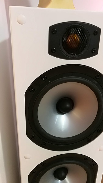

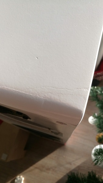

E da, dva-tri detalja vezano za vrhunski lakireski rad (nije to sve, jel..)

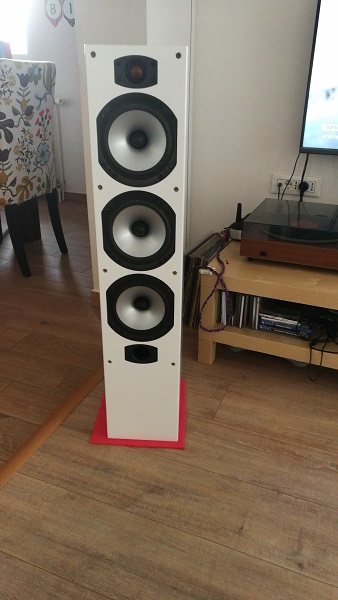

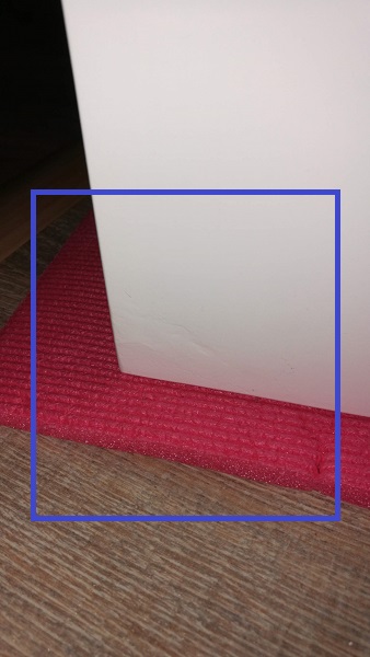

Primjetite ovu crvenu spužvu ispod zvučnika, trebalo mi nešto, a ovo je stara "yoga prostirka" aka yoga mat. Ne košta ništa, a za ovako razne podloge super stvar,

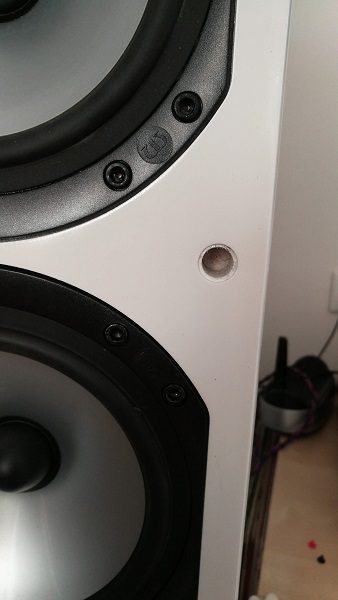

Treba primjetit rupe od čepova za mrežice ("zakitat ću ja to, nije problem, neće se ništa vidit.." pa sam naknadno u željezari našao neke odgovarajuće čepove:

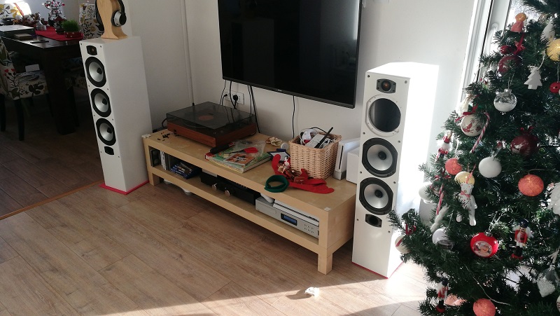

Dakle,
u konačnici to izgleda nekako ovako:
Naravno, treba ignorirat rupu u desnom zvučniku, razlozi su gore spomenuti.
E sad, kako to zvuči, naravno, prijašnje stanje je bilo nikakvo (zvučnici skoro na plafonu), tako da je razlika nebo zemlja (plafon - pod). Stereo slika, frekventni raspon, sve je tu. Malo se igram s lijevim zvučnikom, kojeg za ozbiljno slušanje moram izvući vani (tamo je skorz u kutu), pa neko "klizno" riješenje treba nać, ako će se zvučnici zadržavat (ne znam još). Naravno, uz benefite boljeg zvuka, sad postoje i neki problemi, a to je bas. Naime s onim manjim bookshelf zvučnicima (Aegis one) nije bilo problema s bassom, sad se čuje stijenka i knauf na povećanim glasnoćama.

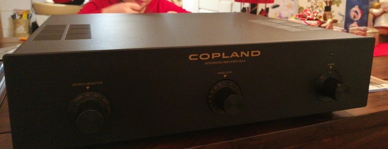

Promjenom Densena - Eliotta na Coplanda nije bila drastična razlika, rekao bih puno manja nego sam očekivao. Mogu reći da je sve zvučalo nekako "uvjerljivije", ali tek kad bi posložio i zvučnike i sebe :).

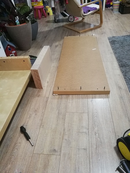

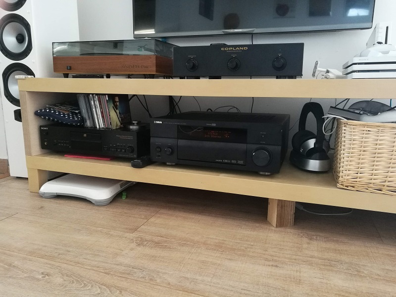

Oke, Copland se nije nešto puno zadržao (ne zato što je loš, dapače), nego ispod kreveta čamio jedan yamaha receiver kojeg je nedavno pregledao ovl. serviser i trebalo bi ga upogonit/probat. Ona Ikea polica me godinama nervira svojom visinom (nizinom??) tako da sam zamolio poznanika stolara da napravi neke bočne stranice visine 25 cm umjesto dosadašnjih 15 (ako i to).
U tih 15 cm stane samo komponenta koja se ne grije (dakle CD), svako pojačalo na toj poziciji mi je razlog za brigu.
Sad smo tu negdje:
Audiolabov cd je otišo u bunker, izvadjen stari sony (uglavnom tvorničko stanje osim drugih op ampova i šiljaka) i yamaha ubačena u pogon.
E sad, taj receiver je za kućnu upotrebu jako zgodna stvar (daljinski, jel), al nema što nema. Mogu se požaliti na nedostatak USB-a, bt prijemnika (imam vanjski) ili DAB radija, ali imam Rasperry PI koji sve to radi, tako da..
Zvukovno (naslijedo/la je Coplanda) je naravno lošiji, ali uvažavajući sve ostale prednosti koje ima, (nisam napomenio da ima ugrađen jako dobar phono stage?) ostat će na toj poziciji dan-dva.
Budući da yamaha može poslužiti kao preamp (i input selector) probat ću je i u toj ulozi, s amp campom kao izlazom (sad u polici ima visine :)).
