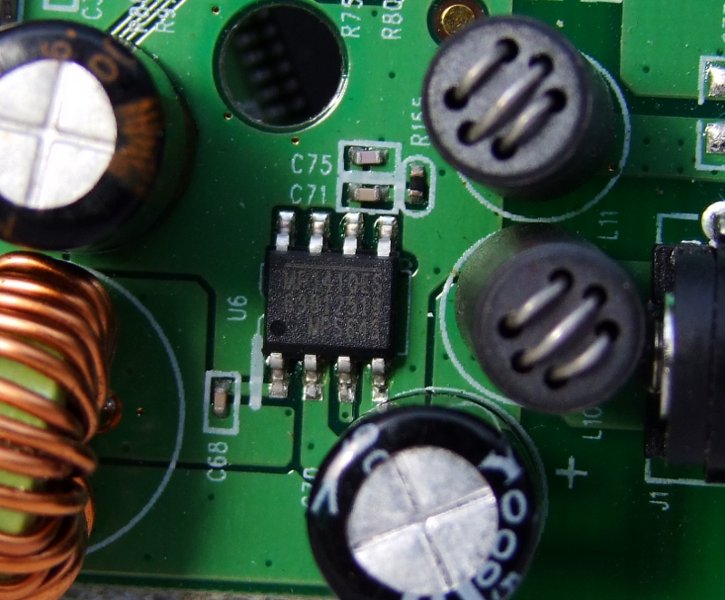

Upravo sam spržio jednoga, vjerojatno glupim spajanjem polariteta naopako a uvjeren da je dobro. I to sam prekapčao s jednog izvora na drugi.
Nije problem u tome što sam ga spržio nego što me to prženje potaklo da pogledam u datasheet što je zapravo to govance, a to mi je odmah otvorilo neke mogućnosti u naumu koji sam htio postići.
Naime, regulator se nalazi na napajanju AP (WiFi access pointa) pri čemu se izvana dovodi 12V DC iz malog mrežnog trafa, grec i poveći elko oko 2200uF.

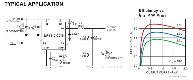

Prema datasheetu regulatora isti radi sa ulaznim naponom od 4,75V do 20V, a na izlazu se uz dodatak vanjskih RC elemenata postiže željeni napon u rasponu 1,22 - 13V i strujom do 2A.
Izlazni napon se podešava odnosom otpornika R2 i R3. To je dakle na pločici već postavljeno.
Izmjerio sam (na drugom identičnom uređaju, još nespaljenom :) ) da je radni napon uređaja 3,3V.Dakle na izlazu regulatora, tj poslije induktiviteta.

Pogled na još resh nesprženi regulator

Mate, izgleda da je referentni napon za taj regulator oko 1,25V. Takodjer, izgleda da mu treba oko 3V veci ulazni napon od zeljenog izlaznog. Zbog neke sigurnosti racunaj da moras imati 4V visi ulazni napon od zeljenog izlaznog, i trebalo bi raditi. Sest Nimh baterija (6x1,2V=7,2V) trebalo bi bez problema napajati tvoj potrosac od 3,3V. Probaj. Nemoj sprziti i drugi... ;)

Mate je napisao/la:Neće biti baš tako Edisone. Ovo malo čudo radi drukčije nego obični regulatori. Ovo je switching i može dat na izlazu više nego mu narineš.
U Datasheetu pise:
DESCRIPTION
The MP1410-C019 is a monolithic step-down switch mode regulator with a built in internal power MOSFET.
APPLICATIONS
• Pre-Regulator for Linear Regulators (izmedju ostalog)
Nisam bas puno proucavao ostatak, ali 'step-down' meni znaci da ne bi trebao dati visi izlazni napon od ulaznog...
