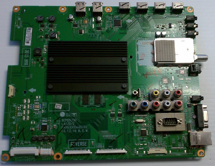

ja se nešto zadnje vrime petljan s monitorima i televizijama,najbitnije je naći service manual jer bez toga si ko ćorava kokoš,možeš nabosti nešto ali triba vrimena
šta se tiče napajanja i viskog napona za neonke nije problem naći kvar,sve piše u service manualu,a može se tu i bez njega,problem je glavna pločica ili kako oni to zovu main board,tu ti je uglavnom dijagnostika - zamjeni main board i tako za svaki kvar na njoj,ako je otišlo neko napajanje na njoj to se još i da popraviti ako si vičan u radu s SMD komponentama(zamjena mosfeta ,drivera,elkoa) sve ostalo treba zaboraviti
main board.JPG (154.86 KiB) Pogledano 5046 put/a.
ove ploče se daju naći na ebayu s dosta širokim rasponom cijena,imaš polovnih i novih i nisu baš jeftine,isto tako imaš i pločice napajanja i invertera
evo moj zadnji pacijent,u crvenom kvadratiću je izgoreni mosfet
a evo i jedan 40'' pacijent
