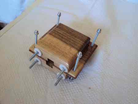

Za sve koji teže lijepom izgledu svojih uradaka predlažemo ovaj poklopac od orahovine po cijeni od 150,00 kn za par. DIY er za sada nije na forumu ali je odlukom Predcednika imenovan za Ministra šminkeraja pri ŽKV.Veličina EI 96
[attachment=0]poklopac.jpg[/attachment

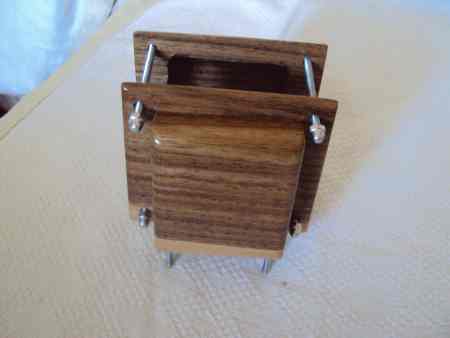

poklopac II.jpg (26.85 KiB) Pogledano 11393 put/a.
Eventualni interesenti mogu se javiti zuziju privatnom porukom.

super, jel je to strojno ili dlijeto i cekic metoda? :P
Re: Poklopac za trafo
PostPostao/la zuzi » 13 svi 2011, 09:55
Ručno glodalo + nevjerojatno strpljenje i upornost. Izabire se sredina orahovog trupca da bi se dobili ovi lijepi prijelazi boje. Ideja je bila politura od šelaka ali je autor /perfekcionist/ ipak odustao pa je poklopac "samo" polakiran bezbojnim sintetskim lakom.

PostPostao/la harkonen » 13 svi 2011, 12:33
Vidio sam ovo uživo i nevjerovatno vuče čovjeka da prstima mazi trafoe :-),
izgleda bolje nego na slikama i šminka je nad šminkama.
Treba samo staviti mesingane ukrasne kapice na vijke (ili crne).
No, bez obzira na prekrasan izgled, moja je skepsa po pitanju ponašanja
materijala (drveta) u uvjetima toplo-hladno, kada se drvo može pokazati kao problem.
Ne umanjujem umjetnički i ini dojam, kao niti nevjerovatan trud čiče stolara, ali ovo bi volio da se istestira.

PostPostao/la Edison » 13 svi 2011, 12:54
Za izlazne trafoe nema problema, oni su prilicno "hladni". Za mrezni bi moglo biti problema, ali drvo te temperature bez problema izdrzi. Ako se zapali, znaci da trafo ni tako nije bio dobar. Veci je problem u materijalu. Ovo je izuzetno ukrasno, ali beskorisno kao zastita od zracenja trafoa u okolicu. Trebaju metalni (feromagneticni) poklopci. Mozda da ova orahovina ide preko takvih...

Ovo je jako ljepo. I ja sam mislio tako nešto napraviti, ali se bojim da se drvo ne presuši od topline i razdvoji.
PostPostao/la joe dalton » 13 svi 2011, 23:07
Dean je napisao/la:Ovo je jako ljepo. I ja sam mislio tako nešto napraviti, ali se bojim da se drvo ne presuši od topline i razdvoji.
Corian?
