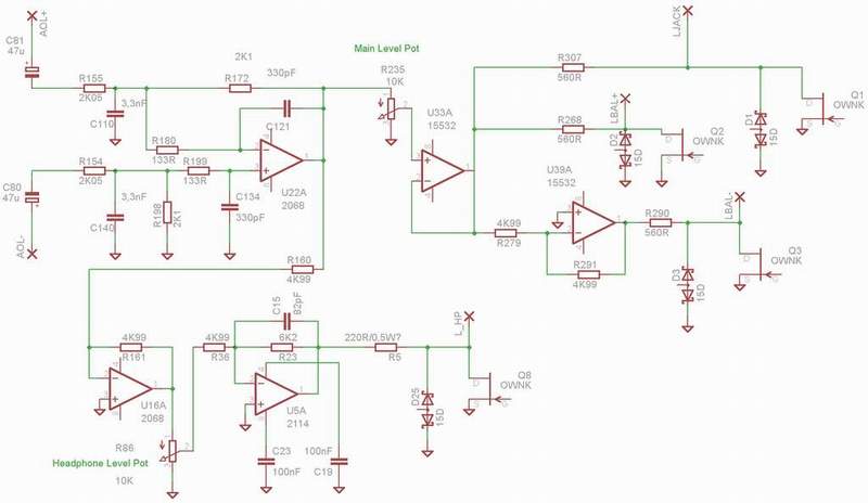

PostPostao/la adrian » 12 svi 2013, 14:57
Sad sam našao šemu lijevog kanala poslije daca

PostPostao/la zbotic » 12 svi 2013, 18:45
Prvi način; skineš hadphone level pot i spojiš se preko otpornika od 100 ohma. Ako nećeš koristiti skini i main level pot koji je tu da pokvari doživljaj. Ako se UA16A dijeli sa desnim kanalom onda staviš nešto bolje npr LM4562. Tada uz nožice napajanja opampa dodaj decoupling kondezatore, recimo 4,7uF, ako ih nema u blizini, a ako ima onda je dovoljno 100nF.
Drugi način; je da prebrikaš main level pot i spojiš se na postojeći izlaz. Također NE5532 možeš na gore napisani način zamijeniti sa LM4562.
U ovom uređaju zapravo i nema klasičnog preampa jedino što je main pot loše postavljen (a vjerojatno i loše kvalitete).
