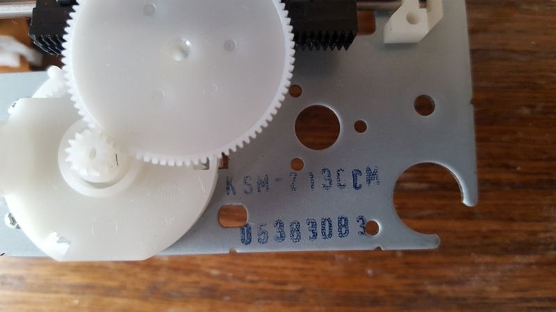

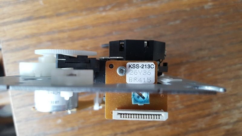

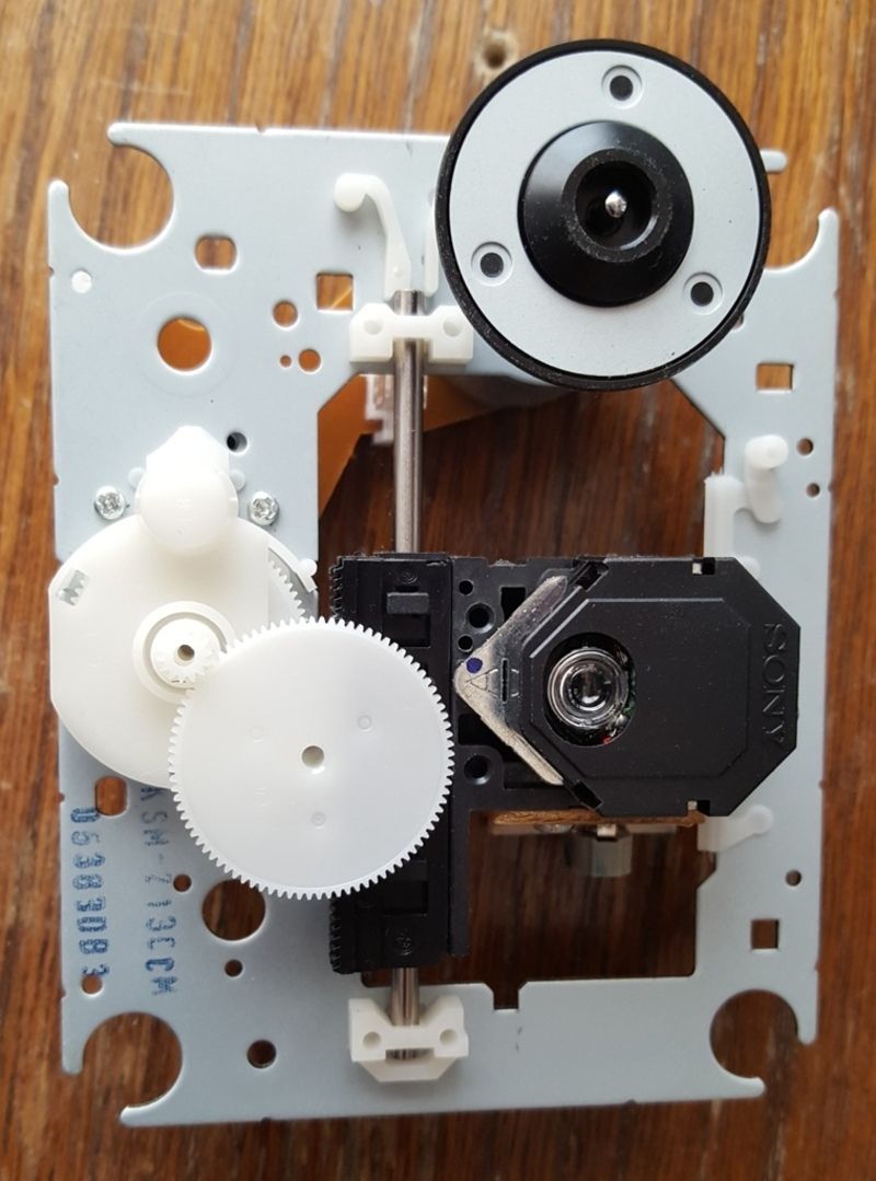

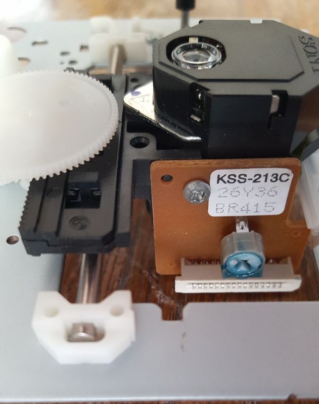

Išao sam malo kopat po ladicama i našao sam cijeli transport. To sam bio naručio još pred desetak (i malo više) godina kao rezervni za moj tadašnji Rega Jupiter player, koliko se sjećam preko jednog tadašnjeg ovlaštenog Sony servisa. Mislim da cijeli transport paše za Arcam CD23T player, a vjerojatno se može malo preraditi i za obični CD23.
Uglavnom, ako zatreba, tu je ;)
Sony KSM-213CCM transport
...na kojem je KSS-213C laser
To bi trebao biti neki "tweak" u odnosu na KSS-240... :)
