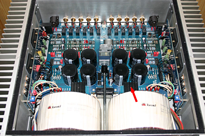

NAD S300:

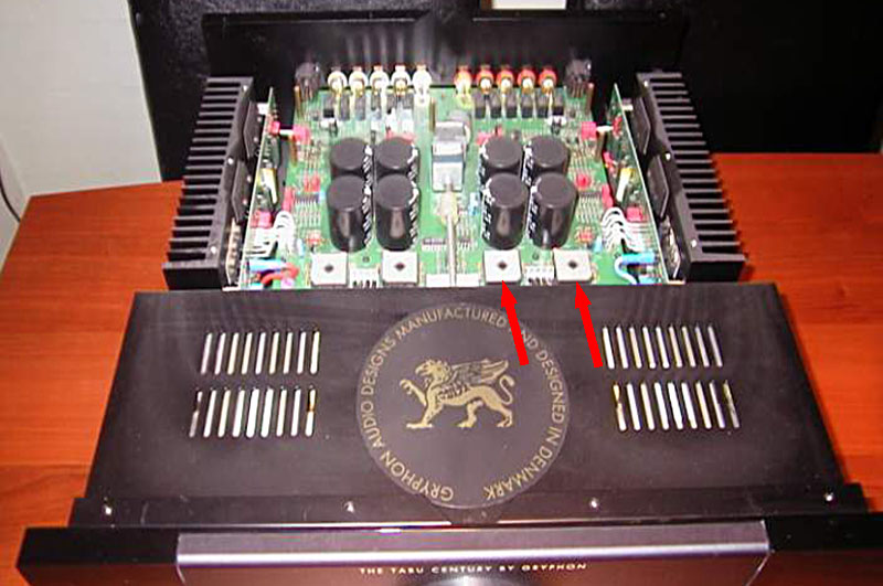

Gryphon Tabu Century
Neki detalji kod Gryphona ukazuju na malo rafiniraniju izvedbu... dok detaljan pogled covjeka prvo natjera da se nada da je izvedba PUNO rafiniranija - i tu pocinje ono sto bi u ovoj prici bio zaplet.

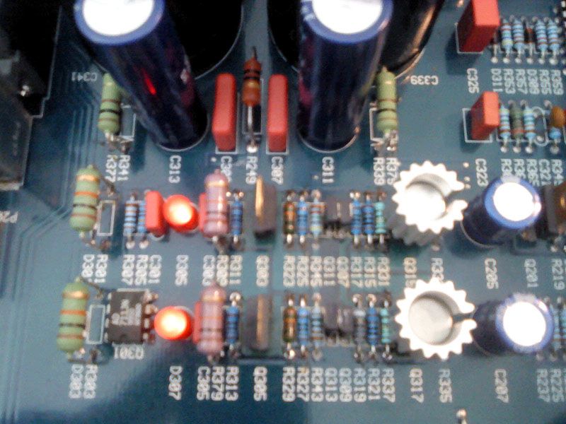

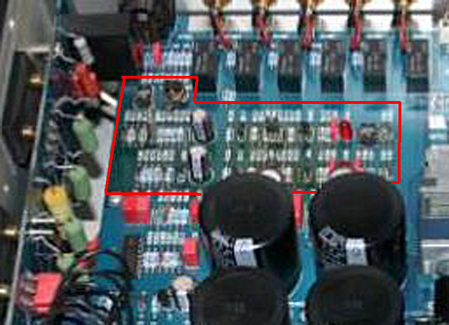

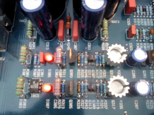

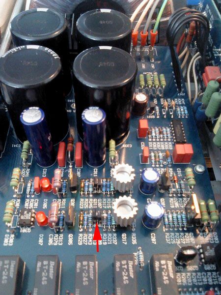

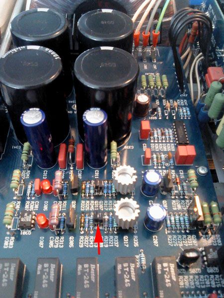

Slika NAD-a je sa neta, a od tamo j euzeta s velikom dozom namjere. Pogledajmo jednu sekciju stampe malo poblize:
Ne cini li se da je podrucje stampane ploce uokvireno crvenom linijom nekako potamnilo? Eh... i tu smo dosli do glavnog problema - gospodo, ovo nije photoshop, ovo je za stvarno, produkt diletantizma u projektiranju. Na zalost, to nije sve. Pojacalo koje je stiglo do mene, izlazilo je iz 'protect' moda povremeno, nakon duljeg cekanja, vracalo se u njega spontano, bez vidljivog razloga, i na kraju... nesto je u njemu padalo simo-tamo ako se okretala kutija. Iskustva s povelikim brojem uredjaja s slicnom greskom ukazuju da se radi o dotrajalim kondenzatorima u sklopu detekcije mreznog napona, a otvaranje uredjaja je pokazalo da je to tek pocetak jednog velikog klupka problema. S otvorenim poklopcima, postaje jasno da je ono sto se pomice u unutrasnjosti, plasticni izolirajuci poklopac kondenzatora za filtriranje napajanja - od 8 komada, trima se vec 'izuo' termobuzir kojima su izolirani, i samo je pitanje trenutka kada ce se neki od njih razletiti.

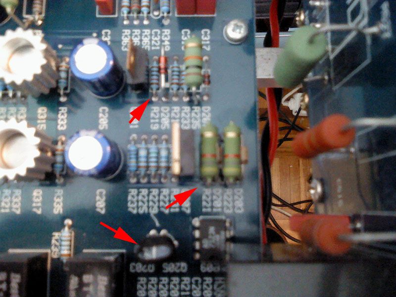

Prva runda detekcije greske pokazuje slijedece:
- Filterski elektroliti su jos malo pa mrtvi. Kasnije se pokazalo da je od 10000uF po komadu prezivjelo jos u prosjeku 6000.
- Tranzistori u ulaznom stupnju se toliko pregrijavaju da su se doslovno odlemili, a stampa koja je inace tamno plave boje, je ispod laka tamno smedja. Lak je na par mjesta od pregrijavanja otpao.
Brzi fiks odlemljivanjem tranzistora, ciscenjem stampe (JAKO oprezno, samo sto se nisu odlijepili vodovi) i lemljenje lemom viseg talista rijesava problem u 90% slucajeva. Slijedi runda otkrivanja kvara broj 2:

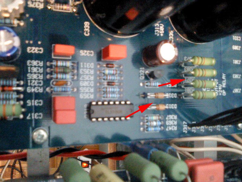

- Optocoupler za dojavu greske kontrolnopj elektronici se 'prekuhan' i aktivira se sam od sebe. Problem je dodatno pogorsan konstrukcijskom greskom - optocoupler odredjuje logicki nivo na nozici kontrolnog procesora, no moze je samo povuci na nivo logicke nule, forsirajuci default stanje odredjeno otpornikom. Taj je toliko visoke vrijednosti da curenje svega 1uA struje kroz optocoupler rezultira u neodredjenom logickom nivou, koji fluktuira gore-dolje prema strujanju zraka. Kada se jednom upali, pojacalo ostaje upaljenojer je takva logika rada ulaza na procesoru.
Zamjena otpora na ulazu procesora rijesava problem i pojacalo se pali normalno. Sad kad imam uredjaj koji radi, ide promatranje i eventualno otkrivanje drugih problema... i tu se klupko pocinje odmatati. U pojacalu doslovno ne postoji dio koji se ne grije, bilo svojim radom ili od okoljnjih dijelova, pri cemu se gotovo nasumce na neki element moze staviti prst, i biti siguran u poslijedicne opekotine!!!

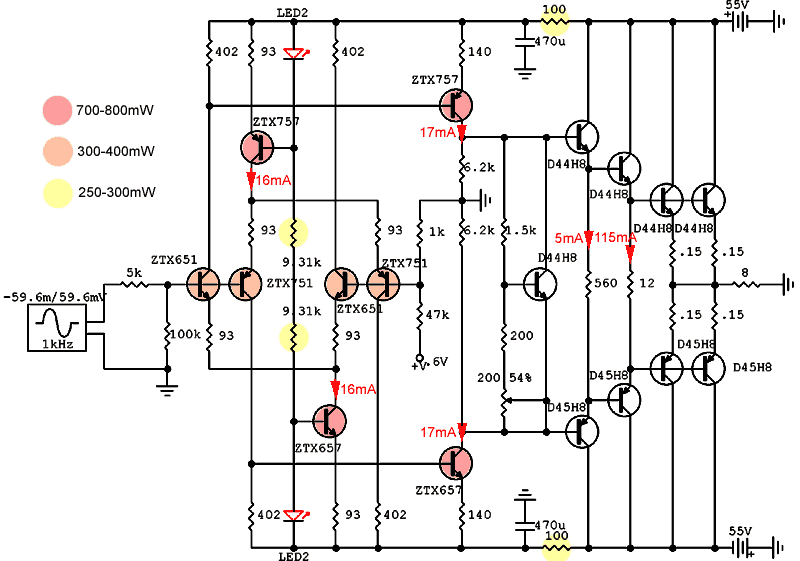

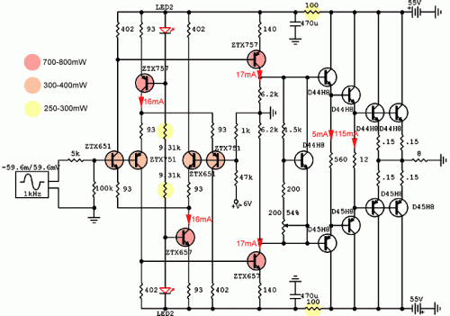

Evo pojednostavljene originalne sheme NAD S300 pojacala, za sve ulaze osim balansiranog CD ulaza.
Maknute su sve zastite i DC servo-i, napon 0.6V doveden preko 47k na desnu stranu komplementarnog diferencijala na ulazu je zapravo korekcija sa DC serva (zanimljivo koliko se dobro poklapa simulacija s stvarnoscu!).
Na slici su oznaceni elementi koji su kriticni po pitanju dimenzioniranja maksimuma disipacije. Tranzistori su teoretski za 1W disipacije ali uz temperaturu kucista 25C, u stvarnosti je okolina oko 40C radi slabe cirkulacije zraka, a temperatura kucista je preko 100C za one s najvecom disipacijom. Pri tome treba napomenuti da oni u diferencijalima s pola disipacije stoje jedan do drugog tako da je samo 2/3 povrsine svakoga sposobno disipirati toplinu, svaki par ukupno disipira preko 700mW. Ove su vrijednosti dane bez ulaznog signala. S ulazim signalom tranzistori u drugom stupnju disipiraju gotovo 1W. Otpornici oznaceni zutom bojom su obicni metal film 0.5W, a disipacija im je barem pola tog maksimuma. Iskustvo je pokazalo da temperature otpora ostaju unutar suvislih granica uz 1/3 maksimuma disipacije, ako uredjaj radi u uvjetima vise temperature radi slabije cirkulacije zraka ili vece temperature okoline, tada je bolje racunati s 1/4 maksimuma.
Jedna zanimljivost koja nije jasna iz slike je ulazni otpor od svega oko 25k ne racunajuci 100k s ulaza na masu. 5k u seriju s generatorom signala predstavlja najgori slucaj, kada je potenciometar u polozaju -6dB. Velika osjetljivost srecom rijetko rezultira tim slucajem, ali zato je upotrebljiv opseg polozaja potenciometra zaista malen, mozda 1/10 kruga za normalne glasnoce slusanja.
Valja jos napomenuti da su tranzistori u ulaznom dijelu prakticki isti u stvarnosti, dok izlazni dio ima u tri stupnja redom MJ15030/31 u oprvom i drugom, te dva para Sanken 2SA1216/2SC2922 u trecem stupnju. Primijetiti struju mirovanja u prvom stupnju izlaza!
Premda izlazni tranzistori nisu kao u stvarnosti, oni koji su u simulaciji su zapravo poprilicno reprezentativni. Simulacija je napravljena uz struju mirovanja po preporuci proizvodjaca, sto iznosi 100-120mA po izlaznom paru.

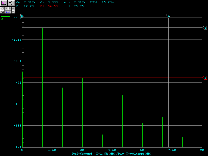

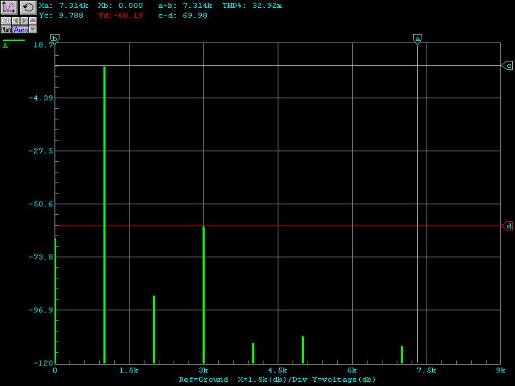

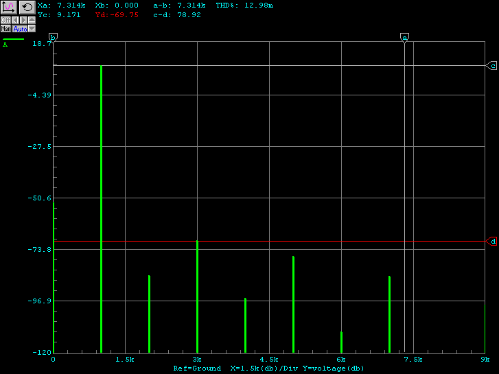

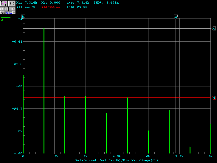

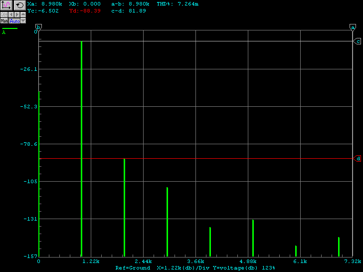

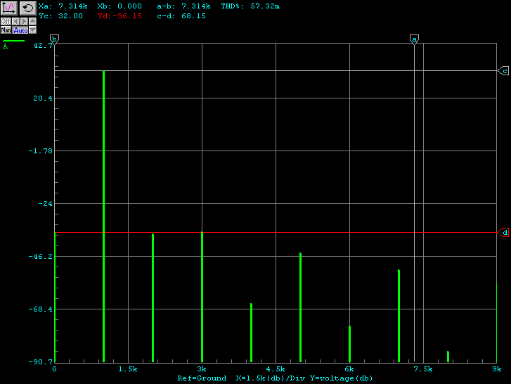

Iako po pitanju izoblicenja nije za vjerovati simulatoru, ovdje se pokazalo prilicno poklapanje s stvarnoscu. Spektar izoblicenja je reprezentativan za sve ovakve topologije, a isto tako i ponasanje istog ovisno o izlaznoj snazi. Racunica je data za 1W i 100W na 8 ohma:

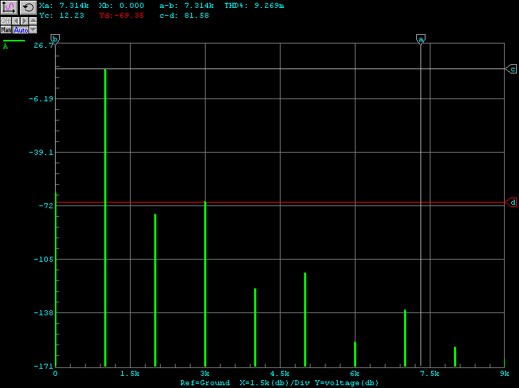

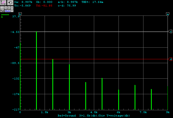

1kHz, 1W u 8 ohma:

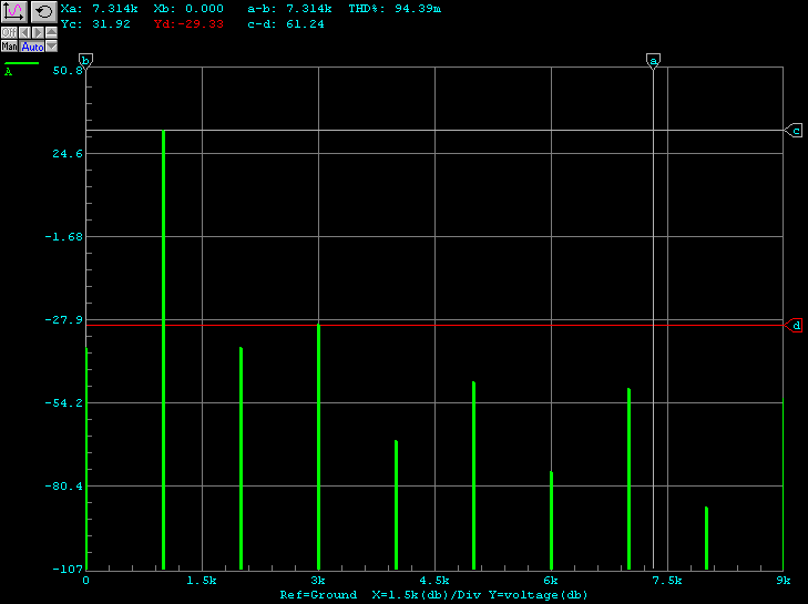

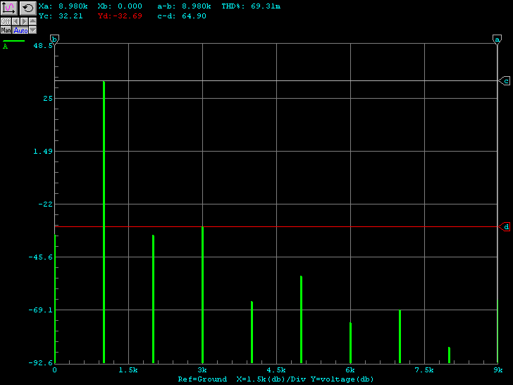

1kHz, 100W u 8 ohma:
Ukupno gledano zaniljivi rezultati, spektar je tipican za ovu konstrukciju, padajuci niz harmonika u kojem su parni harmonici dodatno potisnuti.
Spektar je prilicno slican usprkos 100-strukom povecanju snage, iako dominira 3. harmonik, svi harmonici iza su cca 100dB ispod osnovnog signala.
No, zanimljivo je da izoblicenje ne pada drasticno prema malim snagama, kako bi to bilo uobicajeno.
Kod ovakvih konstrukcija, velika struja kroz ulazne parove donosi relativno nizak unutrasnji otpor, koji je jos k tome nelinearan. Komplementarni ulazni stupanj u mnogome ponistava te nelinearnosti, no zanimljivo je pogledati izoblicenje signala nakon serijskog otpora od 5k (sto je prilicno niska vrijednost):
Pri 100W izlazne snage, 1/4 izoblicenja se dogodi prije nego signal uopce udje u prvi aktivni element. Ovo ujedno i pokazuje razlog zasto je spektar toliko ujednacen po snagama i izoblicenje ne pada naglo prema manjim snagama. U stvarnosti je situacija na zalost jos gora jer su nelinearnosti u modelima tranzistora prilicno pojednostavljene. Ulazni su parovi birani prema sposobnosti da izdrze potrebnu disipaciju, sto je na zalost odredjeno topologijom, i nije najsretnije rijesenje - tranzistori s znacajno boljim parametrima po pitanju lineranosti, ne mogu se ovdje iskoristiti radi potrebne disipacije. S druge strane, uzevsi u obzir zahtjeve postavljene topologijom, odabir je jako dobar. Jedan od razloga zasto se koriste vece struje je upravo taj sto dati elementi imaju konstantnije pojacanje pri vecim strujama, no time se zatvara zacarani krug - ti su elementi odabrani jer velike struje rezultiraju s vise topline.

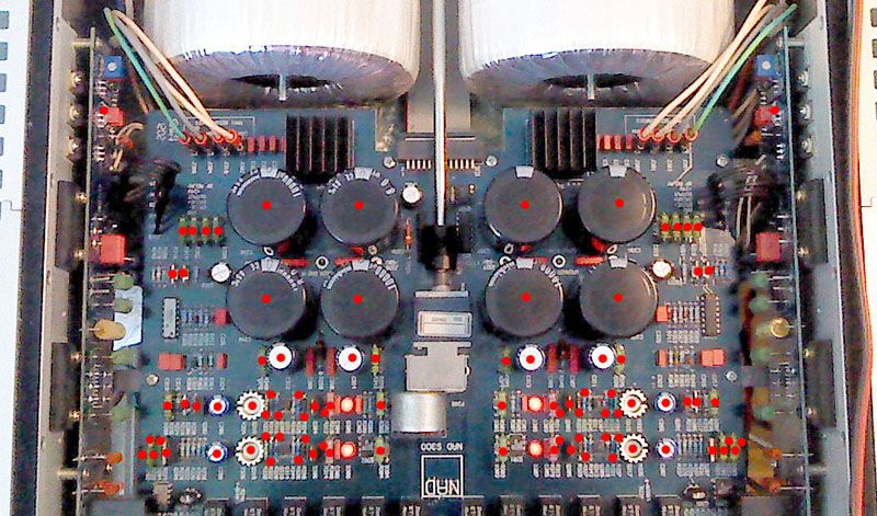

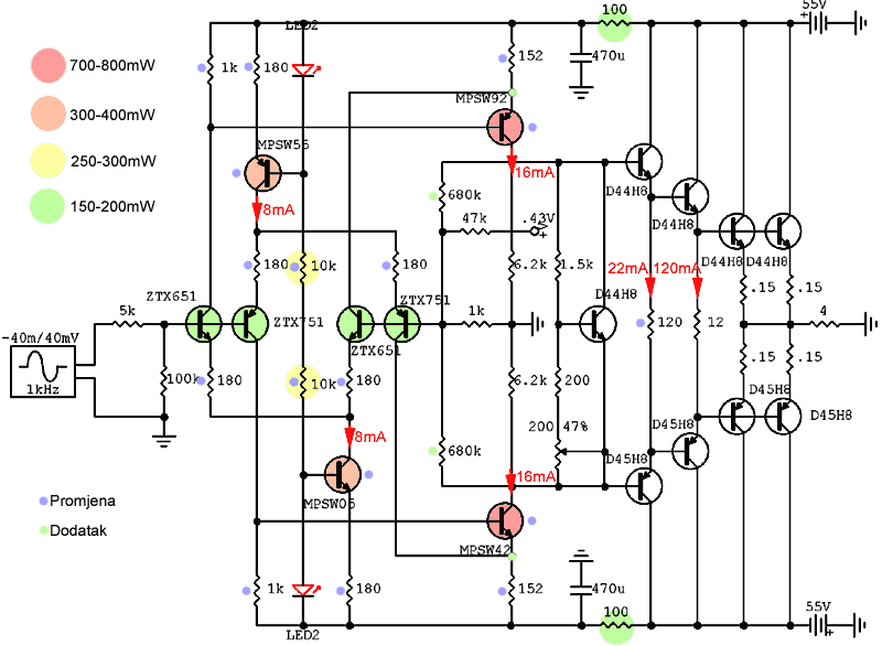

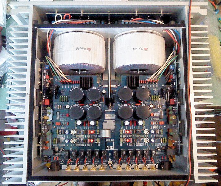

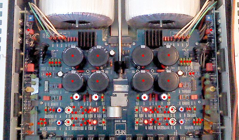

Evo sto je sve promijenjeno, oznaceno vec uobicajenim crvenim tockama...
Kao sto se vidi, poprilican broj komponenti... uglavnom su originali zamijenjeni novim iste vrijednosti, sposobnima da izdrze toplino koja se u njima generira... ili koju generiraju okoljne komponente... ili napone kojima su izlozeni, sa vecom rezervom... ili, kao u slucaju diferencijalnog para u CDP ulazu, su tranzistori kako spada obuceni termo-buzirom a ne komadom zice preko kojeg je namaljana silikonska masto ko da se rade ukrasi na torti :(

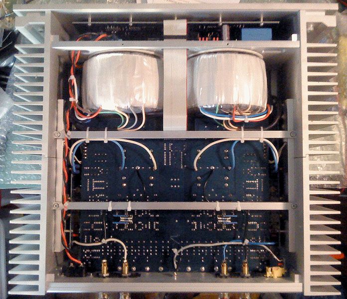

Malo bolji pogled, bez silnog crvenila (slika je napravljena prije nego su organizirane zice, uz pomoc nesto termo-buzira i vezica, pa da sve skupa stvarno i bude slozeno kako treba):
I s donje strane je sada puno urednije, gdje god je bilo moguce je ideja bila ostaviti mjesta za cirkuliranje zraka:

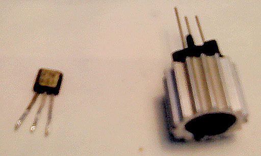

Jos jednom usporedba tranzistora - lijevo je original, desno je zamjena. Usporkos znatno vecim dimenzijama, metalnom kucistu i hladilu, te nesto smanenoj disipaciji, u radu je nemoguce zadrzati prst na hladilu, sto znaci da je temperatura oko 50-55 stupnjeva. Mozda zvuci cudno, ali to je u odnosu na original veliki napredak - pokusaj doticanja rezultira trenutno opekotinom, a temperatura je preko 100 stupnjeva na povrsini kucista, kap vode stavljena na njega isparava trenutno. Ploca je ispod tamno smedja, sto se kod FR4 materijala dogadja iznad 150 stupnjeva:

Kao sto je vec bilo rijeci, uzevsi u obzir ogranicenja koja postavlja vec postojeca stampana ploca, samo neke od problema s pregrijavanjem je bilo moguce rijesiti zamjenom elemenata s novima iste vrijednosti ali sposobnima za vece disipacije. Pravij eproblem ostao ulazni stupanj, u kojem specificni oblik upotrebljenih tranzistora diktira da oni i ostanu tamo, pa nije preostalo drugo nego smisliti nacin kako da tako i bude, a bez da i oni dozive toplinsku smrt. Nakon dosta sarafljenja po simulatoru, i nekih sitnih testova u stvarnosti, ovo je rezultat:
Izmjenjena je vecina pasivnih komponenti u ulaznom stupnju pojacala, s idejom da se struja ulaznih diferencijala smanji na pola i time disipacije svedu na suvislu mjeru, sto se vidi iz oznaka na shemi. Drugi stupanj naponskog pojacanja je ostao gotovo isti s malom preinakom da je spojen u neku vrstu preslozene kaskode. Razlog za to je sto manja strmina ulaznog stupnja, uzrokovana smanjenjem struje, rezultira u nesto losijim karakteristikama kad se tice izoblicenja (u nekom drugom slucaju ovo bi se lako kompenziralo izmjenom ulaznog para necime s vecim pojacanjem, izbor je veci s obzirom na smanjenu disipaciju). Ovakav sklop daje vecu pobudu slijedecem stupnju, 'glumeci' kao da je prethodni stupanj ostao isti, no naponsko pojacanje je nesto vece. Ovaj mali visak se pomovu lokalne povratne veze koristi za linearizaciju sklopa, kako bi se uz nove radne uvjete dobile karakteristike cim slicnije originalu.
Jedan bitan plus je povecanje ulazne impedancije na dvostruko visu vrijednost, sto se ujedno vidi i u izoblicenju koje generira sam ulaz kada se spaja preko ulaznog otpora od 5k, kao i original. Izoblicenje je za maksimalni signal smanjeno za faktor >2 i nesto je ljepseg karaktera. Kao sto sam rekao, rezultate simulacije ovdje treba uzimati s velikom dozom rezerve, no tendencije su ipak jasne.

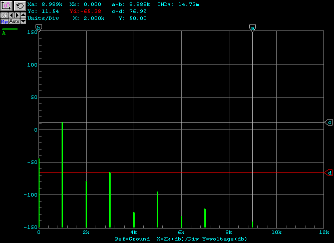

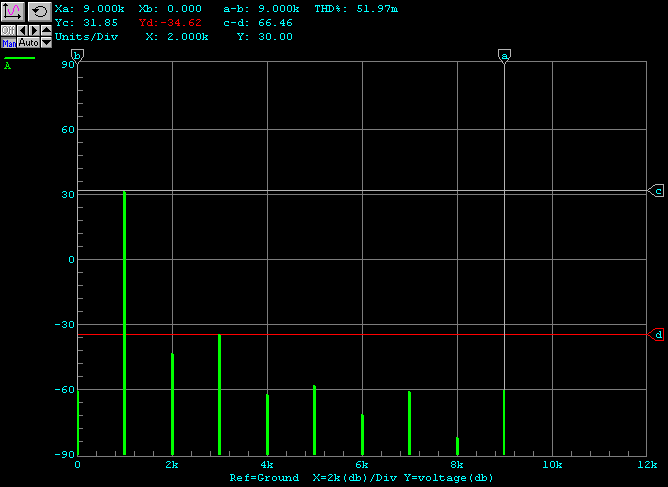

Jedna ilustracija kako podaci o izoblicenju mogu biti varljivi je data u nastavku - simulatorom je proracunat spektar isoblicenja modificiranog sklopa, na snazi od 1W, izlaznom opterecenu 8 ohma i frekvenciji 1kHz - s razlicitim strujama mirovanja izlaznog stupnja:
1) Kao u originalnom sklopu:
2) S znacajno povisenom strujom mirovanja (oko 160mA po izlaznom paru)
3) Optimalna struja po D. Self-u
Razlike su u prva dva suptilne ali znacajne - u prvom slucaju neparni harmonici imaju ocekivani monotoni pad s povecanjem reda, ali se parni ponasaju 'cudno' - neki 'fale'. Ovo je najcesce problem nepreciznosti samog simulatora, no cesto se dogadja upravo kod tzv. optimalnih postavki. Dobra primjer je zadnji graf gdje je izoblicenje brojcano manje za gotovo 3 puta u odnosu na high-bias verziju, i skoro 5x manje u odnosu na originalne postavke, no ujedno ima i najnepovoljniji harmonicki spektar, gdje su 2, 3. i 5. harmonik prakticki iste vrijednosti. Vec minimalni pomak struje mirovanja daje sasvim drugaciju sliku sto jasno govori da su rezultati simulacije neupotrebljivi u usporedbi sa stvarnoscu.
Ipak, simulacija u high-bias situaciji pokazuje zanimljivu tendenciju - iako izoblicenje malo padne, i spektar ostane slican, prednost je sto je vec slijedeci harmonik iza dominantnog treceg, a to je peti, vise od 120dB ispod razine osnovnog signala.
Iste ove simulacije pokazuju ujedno i jedan od najvecih problema s odabirom struje mirovanja - ne postoji optimum za sve snage i sva opterecenja, osim ako optimum proglasimo da je situacija u svim uvjetima jednako losa. Taj 'proglas' nije uopce rijetkost u komercijalnim uredjajima, gdje je topologija namjerno 'tweakana' od tehnicki kvalitetnije, da bi se postigla konzistencija u harmonickoj slici izoblicenja, drugim rijecima, da uredjaj ima cim slicniji karakter zvuka bez obzira na snagu i opterecenje. Iako je to vrlo opravdan cilj, on na zalost cesto rezultira konzistentim ali suboptimalnim rezultatima za sve snage i opterecenja - prava je umjetnost dobiti i ovce i novce. Odmah treba reci da je to u ovoj topologiji jednostavno nemoguce bez da se neke stvari namjrno pokvare, sto je u neku ruku i ucinjeno odabirom vrlo male struje u prvom stupnju izlaznog dijela, gdje tranzistori rade daleko izvan optimuma linearnosti strujnog pojacanja.
