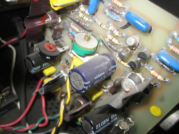

1. Jel problem dići 20% kapacitet filter elektrolita? Trafo je sa starima topao.
2. Jesu li vertikalni trimeri standardizirani? Treba mi ovakav zeleni

1) Pitanje je pregeneralno. Koliko se moze podic kapacitet filterskih elka ovisi o puno stvari ali podizanje za 20-ak % ne bi tribalo pravit probleme.
2) Ovo "zeleno" je trimer (polupromjenljivi) kondenzator i ako je ovo slika iz unutrasnjosti nekog pojacala onda je on ocito dio kompenzacijaske mreze. Ako ne znas cemu on sluzi i kako i sa cime ga se podesava onda je najbolje da ga uopce ne diras jer nije nemoguce da promina njegovog podesavanja dovede do samoosciliranja pojacala. Sa potencijalno mogucim fatalnim poslidicama.

Povecanje elektrolita 20% nije problem, originali su specificirano +30% -10%, danasnji su +-10% tako da ako su specificirani 20% veci, to j eunutar originalnih +30%.
Trimer u pitanju je trimer kondenzator. Ne vidim zasto bi ga trebalo mijenjati osim ako nije fizicki unistem? Mijenjaju se trumer otpori (ponekad!).

To je Hafler xl 280, a radi se štelanju "excelinear"... faze zvučnika i pojačala.. whatever
120 pf, vertikalni trimer kondenzator, razbijen. Lupam po chipoteki i Buerklinu i nije mi baš lako naći to

Hm, kako se to dogodilo da se potrga taj kond?!

johnny, da probaš farnell,RS-components,ebay. ukucaš trimmer capacitor i naći će ti takav tip konda a onda je sve lako.

našo u sprague-goodman katalogu i na ebay-u. Inače nema nitko osim Digikey-a i Mouser-a, a ni oni na lageru
btw, sad imam 3 viška
