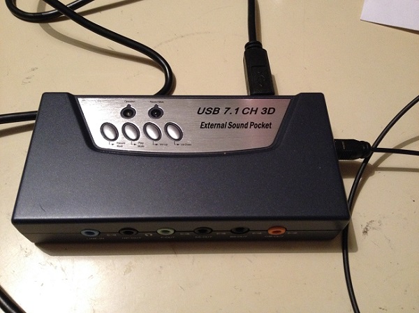

PostPostao/la Pao Pepeo » 02 ožu 2015, 23:17
ajd da zavrsimo ovu pricu :D baremna zadovoljavajuce dobar nacin.Nabavio sam si ovu napravicu (140kn) od frenda,spojim je na laptop pa dalje sa optickim kablom na DAC.Malo bolje interconnect kablove i zujanje se smanjilo na jednu jako prihvatljivu razinu cak i kad je laptop spojen na punjac sto mi je bilo najbitnije.
Dali ima kakvih razlika u zvuku neznam.. nisam primjetio,teoretski bi trebalo sad..bo :D Iskreno nije mi bas drago koristenje takvih napravica i "smicalica" u sistemu..ali kako je tako je za sada nema druge :D

ova spravica je jedino zamijenila tvoju internu zvučnu na laptopu što je u 90% slučajeva laptopa nažalost neophodno.
Ajmo još jednu probu ako nisi već i sam napravio (a vidim nisi opisao) . Dakle izbaci DAC iz priče, ostavi samo ovu spravicu i s njene analogije direktno na pojačala.
U principu spojio DAC na laptop ili ovu "spravicu", u suštini nema razlike. I jedno i drugo su DAC ili zvučna kartica, kako ti drago. Spajanje u kaskadu jedno pa drugo i nema nekog smisla,
Ako se "spravica" napaja preko USB-a sa laptopa, mogao bi se opet javiti problem, pa bi bilo dobro spravicu probati i sa setrinog laptopa, a najbolje sa nekog stabilnog računala.
Dodatni problem je ako su na računalima windoze, onda uvijek treba neke drivere tražiti i montirati.

a probat cu,nije mi tesko nađem li kablove probat cu to i veceras.Znam da ovi slabiji laptopi nisu neki izvor zvuka,ali za sad je tako :) marke je Toshiba tip neznam,pogledat cu.
Meni je za sad najbitnije da sam eliminirao ono zujanje koje mi je tolko smetalo,sad slusanje glazbe navecer je milina.Vremenom ce se smislit neko bolje rijesenje,DAC nije los treba samo poradit malo na nekim sitnicama i posluzit ce svrsi dok se ne bude imo koj novcic za nesto pametnije.
