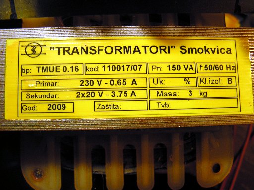

Mislim da bi puno preciznije kod narudžbe trafa bilo dati napon i struju sekundara, a snaga onda koja izađe. Pametan proizvođač će pametno onda odabrati žicu i količinu željeza. Odnosno željezo će biti odabrano tipsko koje ima jer za njega obično ima i odgovarajuće plasttične ili prešpan špule za EI trafo npr.
Za ovu aplikaciju bi svakako trebalo oko 4 ampera po pojačalu (trajno). Znači ako se ide na jedan trafo, onda je to oko 8 ampera.
Tako sam ja prije par godina naručio dva ovakva baš za 3886. (Ovdje je uz sporazumni dogovor odabrana manja jezgra jer je cijena prve slijedeće bila značajnije veća). Kod narudžbe trafa obavezno naglasiti da je sekundar za simetrično napajanje, jer će onda i motanje biti simetrično tj bifilarno. Ovo bi trebalo vrijediti i za torusni trafo.

Mate svaka ti cast, nisam imao pojma da tako blizu Dubrovnika imam tako dobar izvor zeljezarije! Ako imas kakav cjenik ili znas okvirne cijene mozemo dalje na PM...
Ovo je ono sto me interesira:
http://www.transformatori.hr/transforma ... -tmuc.html

Ludov je napisao/la: Moželi netko otići na http://www.elmatis.hr/Articles.aspx i naći koji mi trafo treba i to mi napisati. Sa kitom dobijem i shemu spajanja tako da se snađem (čitaj bit če :helper: ).
Onaj za koji si mi poslao link na PM je ok, odi i kupi ga!
