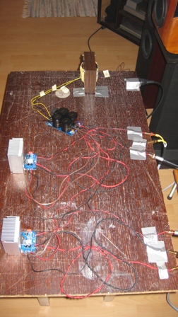

Pa za divno čudo je proradilo isprve! Evo još svira ovako na stolu, i skroz mi se sviđa zvuk daleko je iznad očekivanja.

Zanima me jeli ovo ispravno? Znaći na ulazu od ispravljača su 3 klemice: ac-gnd-ac a spojeno je ac-žuta, gnd-2crne i ac-žuta. Razlog zašto pitam je kad sam zamjenio (obrnio dvije žute) trafo se u par sekunda ugrijao nenormalno i u zvučnicima se čuo jak brum.

PostPostao/la Khadgar2007 » 04 ožu 2012, 21:27
Pitanje je kako je trafo motan jer boje žica naravno da nemaju neku igru ovdje. Možda si spojio kratko jedan namot trafoa. Ako ne znaš na trafou koja je koja žica sa om metrom prije spajanja na 220V nađeš koja je žica za koji namot i onda spojiš,jedino ča se može desiti je da spojiš namote u kontrafazu pa umjesto npr. 2x20V dobiješ 1x20V ali to nije ništa opasno.

PostPostao/la LesFaul » 04 ožu 2012, 21:32
Khadgar2007 je napisao/la:...jedino ča se može desiti je da spojiš namote u kontrafazu pa umjesto npr. 2x20V dobiješ 1x20V ali to nije ništa opasno.
Mislis umjesto 2x20V dobije 0V? ;)
