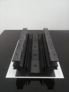

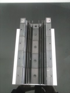

Imam hladnjake ovih dimenzija:345×150×75(h) (mm)
Da li su dovoljni za aleph 5 ili su za aleph 3?
hladnjaci se mogu razdvojiti,a imam i al ploča, 10mm debljine, širine nekih 150mm
na koje bi se zašrafili hladnjaci ako bi još trebalo za hlađenje.

Odokativno mislim da ti je to malo i za jedan kanal aleph3

zaboravio sam napisati da imam 2 para ovih hladnjaka 345×150×75

Vjerojatno bi (x 2) bilo dovoljno za Aleph 3 samo im je oblik nesretan. Kada bi se razdvojili i postavili vertikalno imali bi puno bolju ventilaciju. Ali to bi značilo 600 mm duljinu bočnice što je totalno glupo ili u dva reda 300mm.

Pokušat ću nešto izkombinirati sa alu pločama ,ali ću očigledno morati odustati od trojke,
pretpostavljam da bi hladnjaci za mini alepha bili dovoljni ili za alepha3 od 15W sa moxton lab-a.
