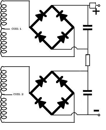

- spajam dva greca u seriju i npr od trafa sa 2x12vac dobivam trafo sa 1 puta 24VAC (odnosno nešto više jer umjesto 4 diode koristim neku bubu kbl10.. nije bitno)
- moje pitanje je:
ako pogodim dva ac izlaza sa trafa u kontrafazi, mogu li mi onda nakon spajanja grecova u seriju ripplovi biti u kontra fazi, odnosno poništavati se?

PostPostao/la Johnny » 20 tra 2012, 22:46
Imam ja napon nekakovi.. 23VDC sa diodama, 37VDC sa kbl napravom
Ispravljač:

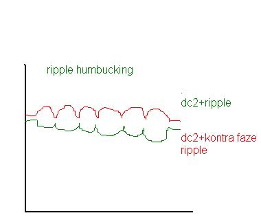

PostPostao/la Johnny » 20 tra 2012, 22:47
a ovo je pitanje - ripple humbucking, odnosno mogu li se dva rippla neutralizirat potrefljivanjem faze

PostPostao/la ilimzn » 20 tra 2012, 23:53
Ne... jer ripple ne izgleda tako, uvijek je pilast s brzim uzlaznim i kratkim silaznim dijelom.
Ono sto moze izvesti je (djelomicno) ponistavanje rasipnih polja transformatora, i to je u principu jedini humbucking efekt koji mozes dobiti.
