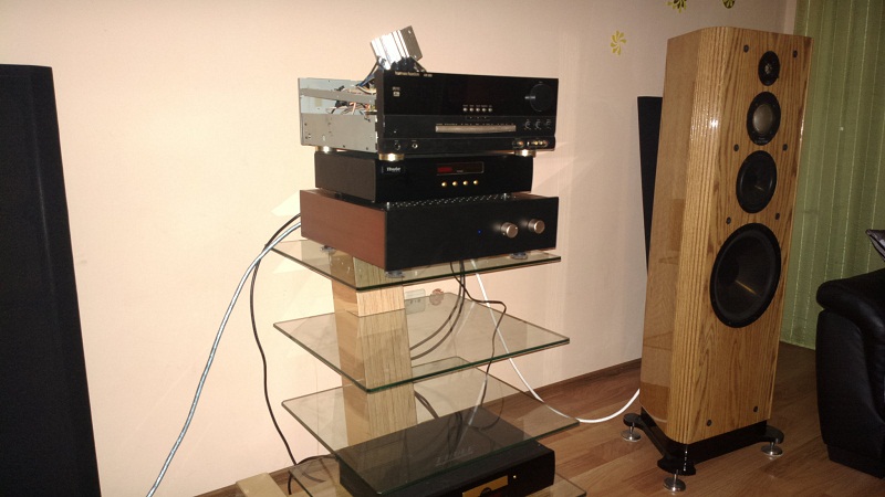

Na kraju mi ni skroz jasno iako su slike ispričale tisuće riči.
Je li ovo sve sve laminat od neke vodootporne špere?
Je li tu bilo furniranja ili je samo obrušeno i lakirano?
Slikaj te dealje drva malo bliže ako smiš :D

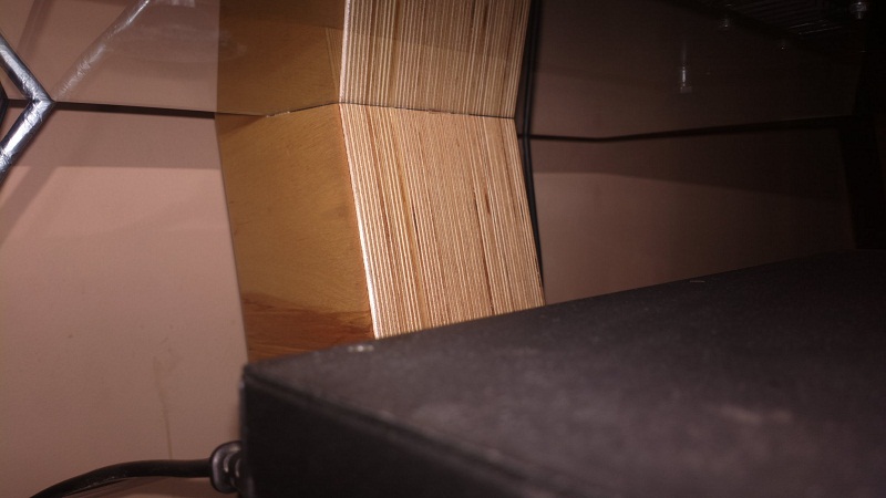

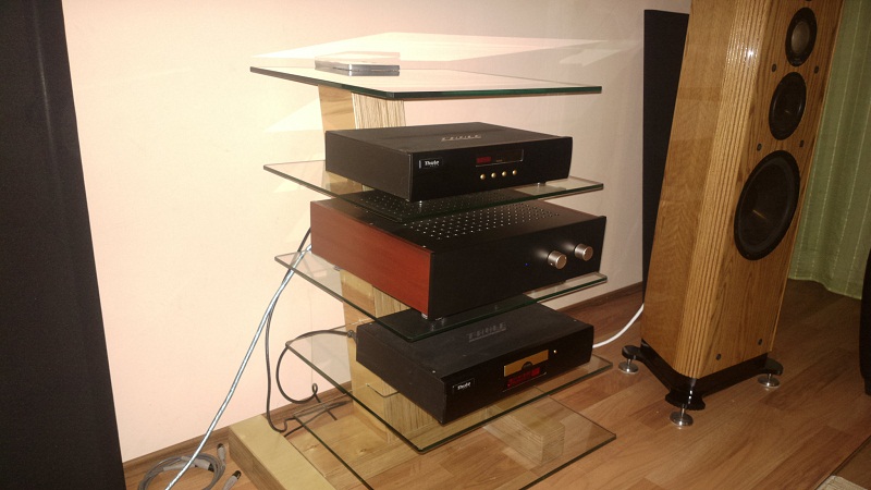

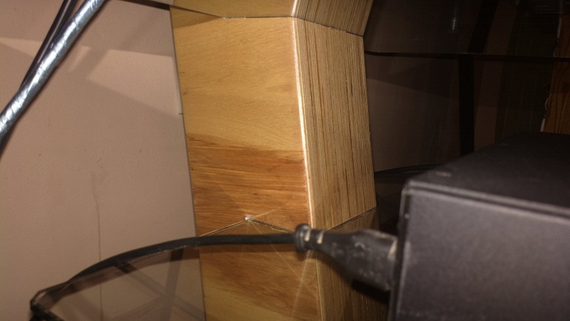

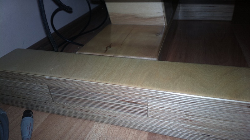

Mate je napisao/la:Na kraju mi ni skroz jasno iako su slike ispričale tisuće riči.

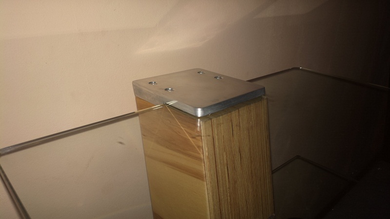

evo šjor mate malo detalja.znaci špera lipljena u sendvic,zaobljeni rubovi.znaci nema furniranja.naj lipše stranice špere ostavljene za lice.uzdužne i poprecna noga postolja su uštekane,znaci nema vijaka.danas montira najgornju policu,10mm :D .staklar kaže da nosi 50kg ka od šale.nije moglo proc bez malo aluminija pa sam danas na poslu napravija L komad ka držac najgornje police u obliku drvenog stupa da prati liniju.stegnuto kromovim vijcima(malo jacim).to je polica za malo težu komponentu.nije za cjevaše jer su šuplji ka šta je mate reka :lol:

Barba Mulin, polica ti je mrak i to sa šperom je super. Hvala za dodatna objašnjenja i slike.
Ovako jedan savjet. U mojoj firmi, kolege inženjeri najprije na kartu izračunaju nosivosti. Zatim dadu na provjeru institucijama. Onda se napravi konstrukcija i onda se uz predstavnike institucija izvrši provjera opterećenja.
Ajde bogati napravi i ti samo provjeru bez institucija. Jedino zovi staklara da gleda. Počni teretit malo po malo, dok ne pukne. Onda zapiši na koliko je pukla i javi nam. :lol:
