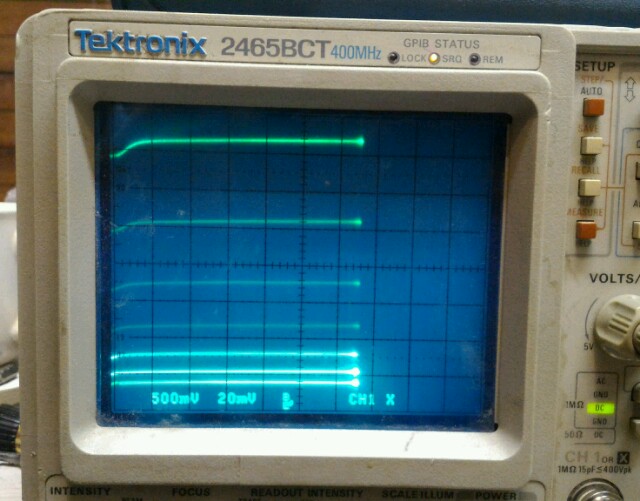

eko jos jedan mali test
ef83 kompresijski pentod 1.5v po g1,100v na g2

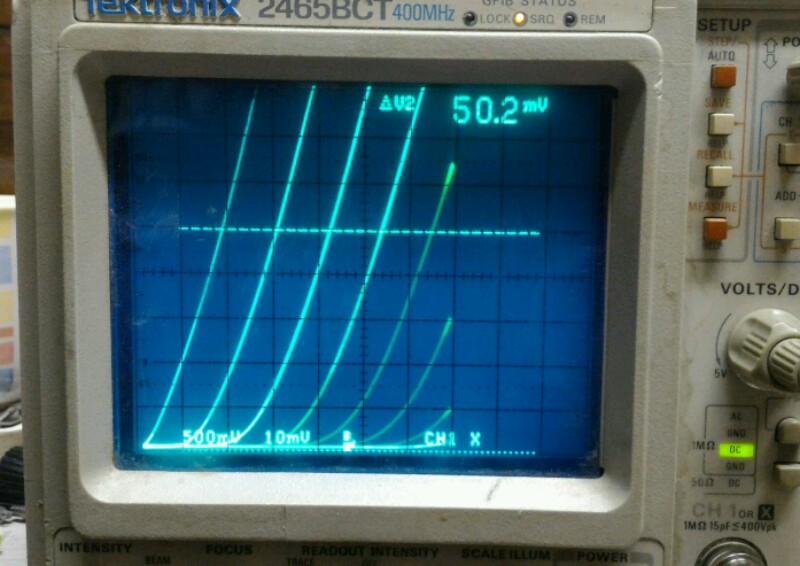

PostPostao/la bepone » 26 vel 2016, 21:40
ef86 u triodi 1.5v /g1
super linearna ,ok to se zna :P
ef86 1.5v g1 triod_1-800x566.jpg (94.58 KiB) Pogledano 8479 put/a.

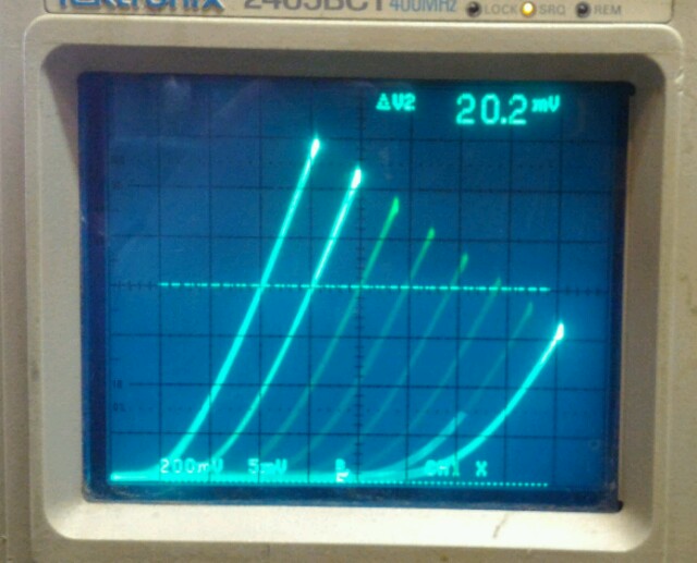

PostPostao/la bepone » 28 vel 2016, 08:25
mica 7 pin 6au6, sa limitom testa cca 300mw
x 20v div, y 0.5 ma div
