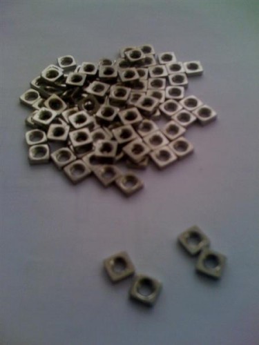

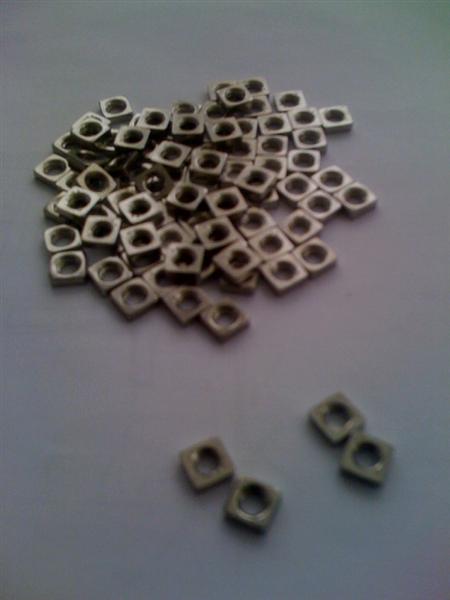

PostPostao/la LesFaul » 15 srp 2011, 17:05
Ovo trebas?
:mrgreen:

PostPostao/la LesFaul » 15 srp 2011, 19:41
Khadgar2007 je napisao/la:Ne raspiruj vatru. :mrgreen:
Nista ja ne raspirujem, ovo je super kvalitetna fotografija slikana vrhunskim mobitelom s ultra losom kamerom maloprije na mom stolu... 8-)

PostPostao/la Gilhooley » 16 srp 2011, 08:59
@LesFaul...
Je mislim da je to tako nešto, makar evo sad izmjerih dimezije pločice pa su 6 x 6 mm, a debljina može ići do 1,5 mm. Dakle bitno je da je jedna dimenzija 6 mm, druga može biti 7, 8, 10...
Evo sad imate prave mjere...
Hvala svima...
