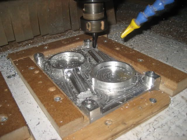

Strojopromet u Zagrebu ima svo što ste spominjali. Sve obojene metale, a i "crnu metalurgiju". Problem je što se neke stvari ne prodaju na malo nego u formatima metar x dva. Šipke i cijevi su obično 6 metara. Nedavno sam kupovao čeličnu šipku Fi25 mm za osovinu nekog stroja. Dali su mi 1 metar. Koštalo je nekih 25 kuna?!. Imam nekih kvadrat aluminija AlSi3Mg5 od 13 mm, koji mi je ostao kad sam radio CNC. Čuvam ga ko oči u glavi. Često koristim 2, 3, 5, 8 i 10 mm. Da se to nabaviti. Imam i nešto 25 mm. Komadić. Baš sam nedavno nešto kemijao od tog..,
Znat će Sonny ;)
