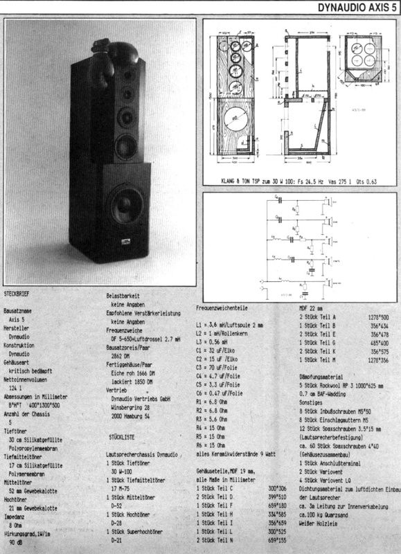

Treba mi nacrt ove kutije u visokoj rezoluciji - ako neko ima neka uploaduje ovde , ili neka me kontaktira preko PP.
Nacrte koje sam našao na internetu ne mogu koristiti, suviše su mutni, pa se ne vide detalji.

Hvala Roko u svakom slučaju :) - ali to nije nacrt koji mogu koristiti, zato sam tražio u visokoj rezoluciji
na ovom nacrtu su dimenzije nejasne i pa je neupotrebljiv

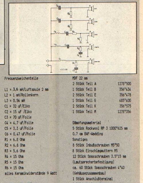

pa lijepo su ti ispod slika, u popis, navedeni dijelovi ploča, količina i njihove dimenzije, ako ti je problem očitat mjere sa slika!?

Ne vidim mere za pravi položaj drivera, pravilan raspored delova - zato i tražim nacrte u nekoj boljoj rezoluciji
