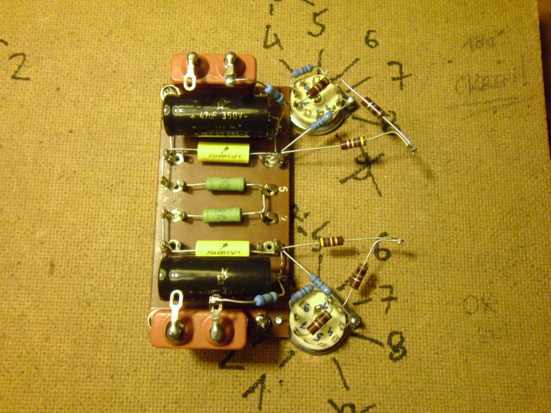

pitanje za znalce: dali izlazni PIO kondovi moraju biti što bliže lampi ili ih mogu slobodno odmaknuti?
samim time, jel dobro kako sam ja na prethodnoj slici stavio?

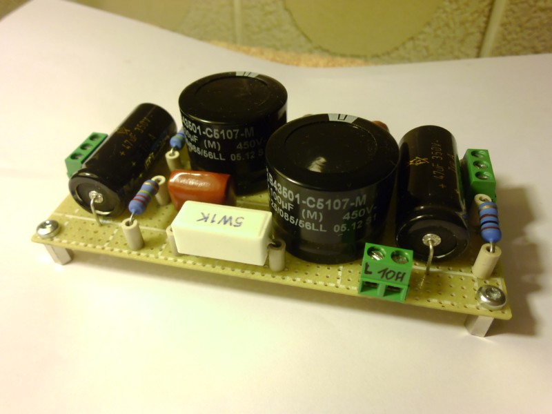

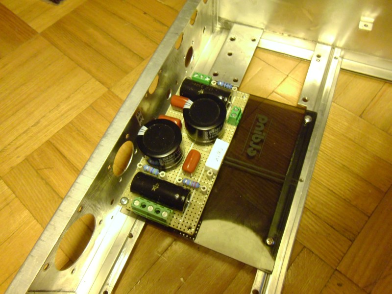

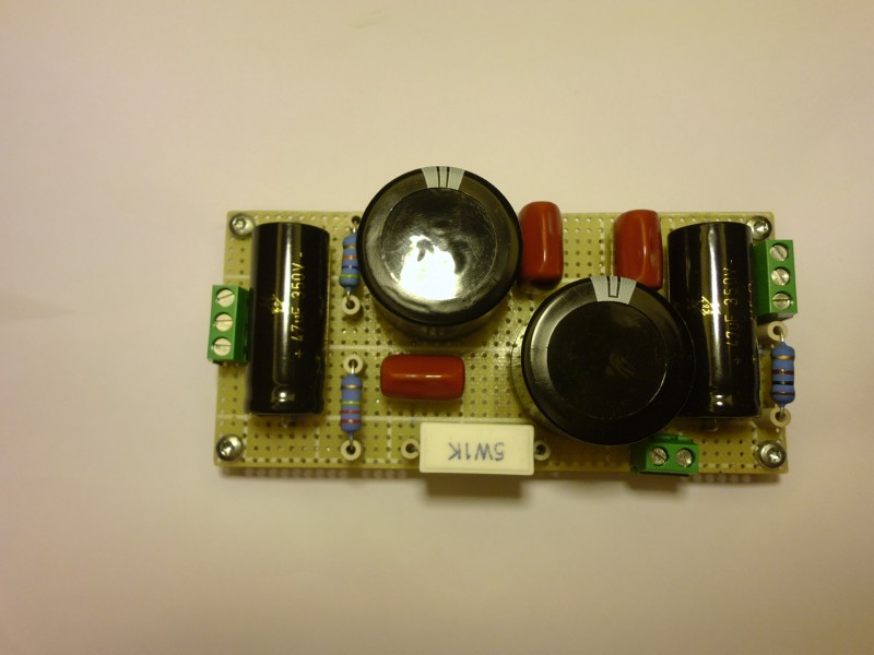

PostPostao/la audio kutak » 08 lip 2013, 22:27
mali napredak... čekam dijelove iz njemačke od kraja 1 mjeseca.. to ti je familija... :oops:
tek sada mogu slagati pa sam za početak složio pločicu HV napajanja, posloženo na univerzalku i polemljeno
nije PTP ali je PTB (point to board) :mrgreen:
lijevo su konektori mase, točke A i +260V... desno su 2 ulaza sa ispravljačice i srednji izvod primara,
dole je konektor prigušnice

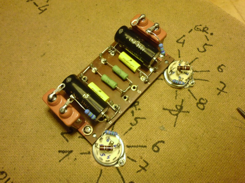

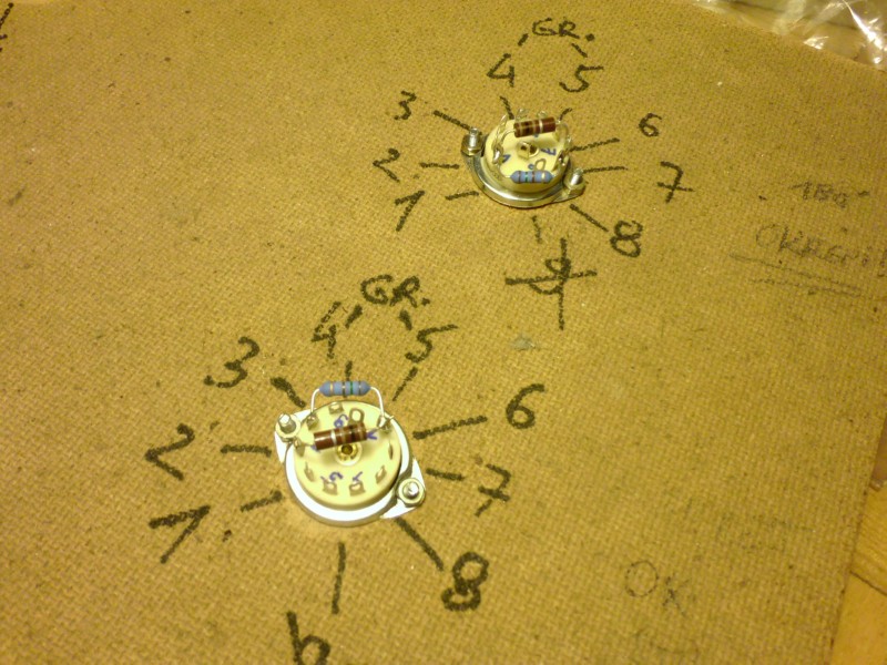

PostPostao/la audio kutak » 27 stu 2013, 20:29
dugo se ništa nije radilo.... nisam imao inspiracije za izgled kutije a i privatne obaveze (nedaće)
me stopirale u izvršavanju....
daklem, mali napredak... dok se čeka ploča, stavljena je neka lesonit (valjda) i pošarafili smo
podnožja, polemili gotovo sve dijelove na dodatnu pločicu i to pospajali
čekaju se činčevi i još par stvari.... zima je duga i mora se nešto ostaviti posla i za te dane... :mrgreen:

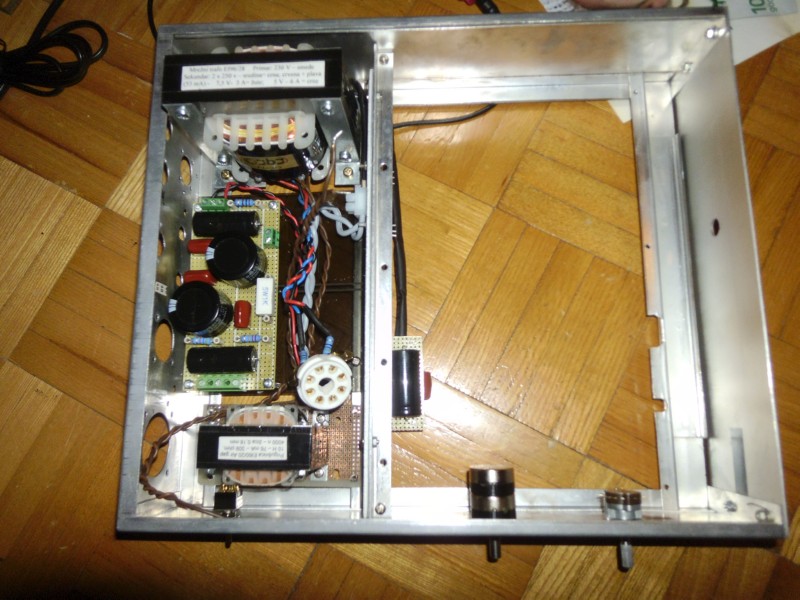

uglavnom, sekcija napajanja je u lijevom dijelu kučišta i potpuno je odvojena od desnog u
kojem će biti samo cijevi i elementi samog preampa...
dok smislim novi poklopac i prednju stranu, ostaje mi ožičiti selektor ulaza, potić, spojiti na cijevi i
krenuti na usviravanje i slušanje muzike....
