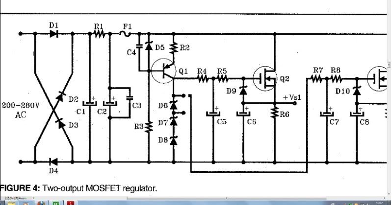

jučer sam malo pretresao sva napajanja u DAC-u i sva su OK ,pa i napajanje žarenja,osim viskog napona gdje uz 210V DC na izlazu imam i nekih 200-250mV AC,scop mi trenutno nije dostupan tako da sam trenutno samo na voltmetru
shema visokog napona mislim da ne bi trebala predstavljati problem,preuzeta je iz erno borbely phonopretpojačala,e sad di je kvaka još niisam dokučio
