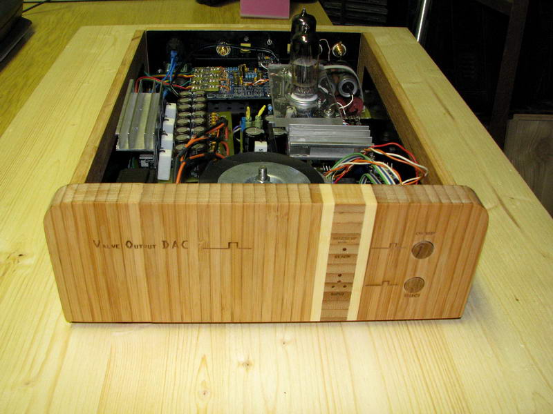

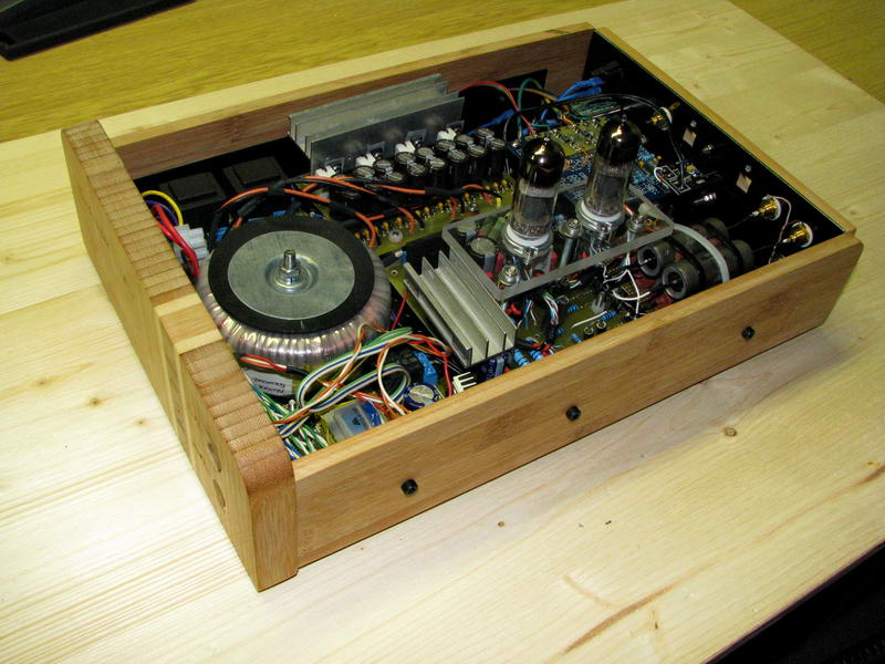

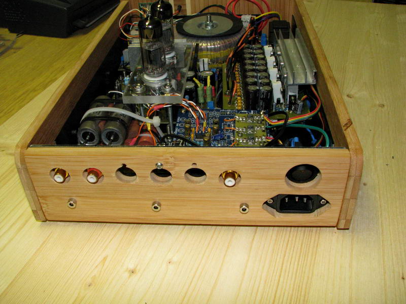

eve, sve je stalo u kutiju :hail: :hail: ... i zacudo - radi :lol: :lol: ... radi vrlo dobro, a jos sve nije sjelo "na mjesto"...
jedino malo brumi... pod malo mislim jako :lol: ...

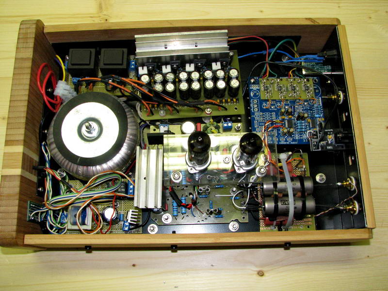

dok je bilo sastavljeno na iverici, brum je nestao kada sam spojio uzemljenje na masu plocice DAC-a preko otpornika, sve OK... sada napravio istu stvar, brumi spojio - ne spojio :chin: ...otkacio uzemljenje, isto .... isao (opet) citat onu Ilimznovu temu o vodjenju masa, no nisam se puno propametnio (mea culpa, ne Ilimznova :lol: ;) )... probat cu sutra dovest mase u jednu tocku, pa spojit sa kutijom preko otpora, nadam se da ce pomoci...
sve naponske kablove sam vodio sto dalje od signalnih, trafoi su max udaljeni od signalnih dijelova (koliko je kutija dozvolila), a brum je (ako mogu "prepoznati") mislim 50Hz :?
nisam stigao jos kemijat oko toga danas, a i zamor materijala je prisutan ... a treba i jos malo kozmetiku rijesit, i pripasat poklopac s pripadajucim rupama...
evo par slija :D

ojla pamuk, zanimljivo nabijena kutija i super za trud!- nisam pratio od pocetka //prespor internet nego samo zadnjih 2 strane//evo sta ja vidin u pogledu izbijanja bruma//
1) toroid preblizu lampama?
2) sve zice od podnozja lampi idu upletene u snop zajedno na plocicu? tu bi ih trebalo malo razdvojit, baren grijanje i ostalo
Re: DAC+tube output
PostPostao/la joe dalton » 21 sij 2013, 00:24
3) Kako je uzemljeno grijanje lampi?
Izlaz DACa nije bas tako mali, mislim da blizina toroida nije problematicna.

nadam se sutra cu imati malo vremena pozabaviti se problematikom - ali ukratko - zice grijanja su cvrsto upletene i izmaknute koliko ide van ostatka vodica sa lampi, a trafo cu ako bude i dalje problema oklopiti samo da nadjem prikladnu posudu :lol: ... uzemljenje je problem jer ga nisam izveo gotovo nikako, niti predvidio CT mase... na iverici je funkcioniralo bez bruma kad je bio samo otpor sa GND plocice DAC-a prema pinu uzemljenja na uticnici, bez toga je bilo bruma, ali je sve bilo rijeseno dodavanjem ove veze... ocito ovdje u kucistu vladaju druga pravila :lol:

ja svoj dac nisam uzemljio,a mase nisu spojene u jednoj točci već se spajaju po stupnjevima,inspiraciju za to su mi dali tvornički cd playeri(bolji) kod kojih su mase odvojene na digitalnu i analognu (ako sam to dobro skužio)i spajaju se skupa tek kod dac čipa(analogna i digitalna ),ovo ovisi i o vrsti samog daca,da li je naponski ili strujni jer imaju drugačije zahtjeve nakon samog dac čipa,sama digitalna masa opet može imati više manjih digitalnih masa zavisno o broju chipova korištenih u samom sklopu, ja sam tako napravio na svom dacu i na izlazu imam ispod 1mV smetnji,tj scop jedva nešto i pokaže
edit: moja zamjerka je šta koliko vidin iz slika na mrežni dio koji se proteže preko čitave kutije,ja bi to u jedan kantun i nek tamo čami,ovako sam ja to napravio kod sebe
