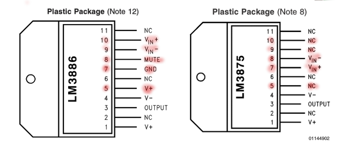

Hvala svima na odgovorima, mislim da sam dobio informacije koje sam trebao. Lm3875 bi trebao biti identičan 3886 varijanti s razlikom mute opcije, a ovdje to nije bitno. U svakom slučaju Macolino mišljenje će biti vrlo korisno. Ostaje mi čekati pločice da dođu u Hrvatsku i idemo dalje. Trafiće ću namotati na 2 X 16,5 (16,8V) po 150W, u međuvremenu. Dosta dijelova imam, nešto SMD dijelova ću morati kupiti.

PostPostao/la TDA » 31 svi 2014, 17:53
@zmajz
Evo Macolinog odgovora:
Nisam probao ali mislim da neće imati nikakve razlike. To je skoro potpuno isti IC sa minimalnim izmenama. Uglavnom su neke stvari izvedene interno i malo izmenjen raspored nožica.
Neka proba bez ikakvih izmena komponenti.
Jedino mora da pripazi na drugačiji raspored nožica oko ulaza.
LM3875 nema drugi +Vcc, mute i gnd, i ulazi su pomereni za jedan pin u desno i zamenjena su im mesta.
Ako žičicama dovede ulazne pinove na odgovarajuća mesta mislim da će sve biti u redu.
Napon napajanja se ne menja.
Pozz
TDA
Postovi: 129
Lokacija: Beograd, SRB
PostPostao/la zmajz » 31 svi 2014, 18:24
Hvala za brzi odgovor, baš sam krenuo usporediti čipove, i znajući sebe, garant bi previdio ove "sitne detalje". Ili bi potrošio pet dana dok ne skužim šta ne štima. Hvala još jednom.

PostPostao/la Mate » 31 svi 2014, 22:34
Bemti miša, i ja sam mislio da je sve jedno.
Al neće biti prevelike zafrkancije. Ove nogice koje se ne poklapaju, savij tako da ne uđu u rupe pločice i onda ih naknadno produžnom žicom u rupu di spada.
