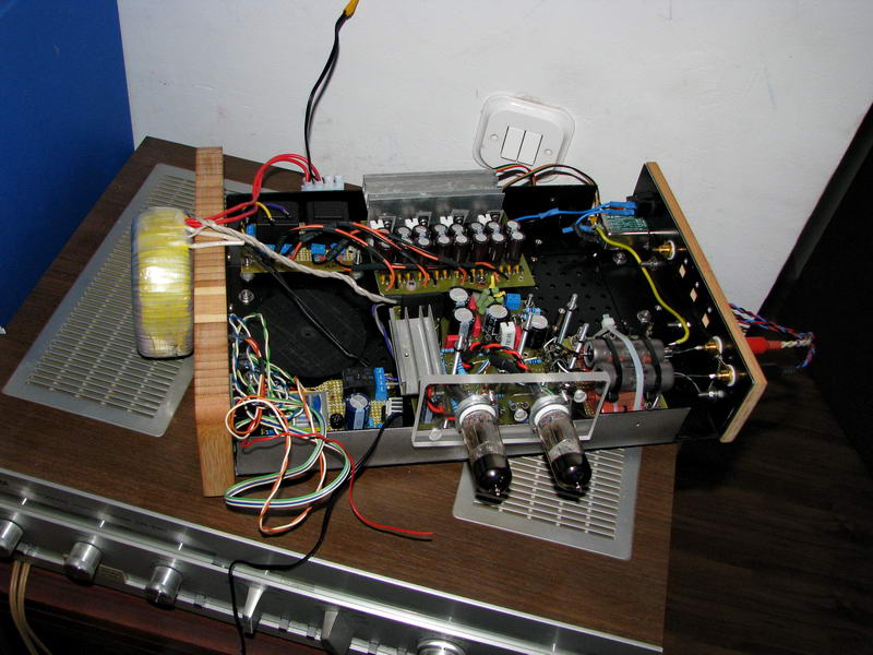

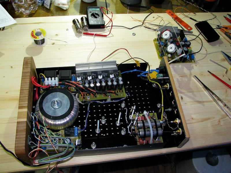

izgleda da je rijesen problem... popodne sam proveo kupusajuci doticni uradak i frustrirajuci se, u jednom momentu je skoro proradio kao ILO (identificirani leteci objekt), a onda, deus et machina - javio se Sonny sa pitanjem da li na shemi postoje ucrtani grid stopperi...
guess what :lol:
ne mogu sad isprobat kako treba, samo sam ga spojio na prirucni testni receiver i vise se ne cuje brummmmmmmmm :hail: :hail: :cheer: :cheer: :hail: :hail:
javim sutra detaljno i rezultat ...
Sonny, spasioc, thx stari :pals: :pals:
Re: DAC+tube output
PostPostao/la audio kutak » 24 sij 2013, 00:10
pamook je napisao/la: - javio se Sonny sa pitanjem da li na shemi postoje ucrtani grid stopperi...
kako ti je onda na iverici radio bez problema bez tih grid stopera?
Re: DAC+tube output
PostPostao/la pamook » 24 sij 2013, 00:28
e, to je vec misterija :lol:
nemam pojma, valjda je bio sve dovoljno razmaknuto i poklopila se sazvijezdja... na iverici brum je bio prisutan dok nisam uzemljio GND sa dac-a preko otpora (identicno kao na slici u Diy-cheetinoj temi)...nakon toga nista, ni traga... to je i bio glavni zbunjujuci element, ako je radilo, a sad ne radi, netko je nesto zayebao... kad ono :mrgreen: :lol:
ako nis drugo, opet sam nesto naucio :lol: ... a i sve sam mase ponovo izveo, "u lijepo" i do CT... sad je valjda sve kako treba :admin:

da i mene to kopka..ako bude brujalo opet u kutiji onda je do blizina trafa koji rasipnim poljem inducira brum u resetki lampe (mikro zavojnica)
