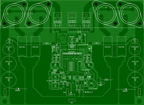

Počinjem lagano sa pripremama za izgradnju još jednog pojačala sa Remote FB, ali ovaj put sa LME49810 i MJ15024/15025 tranzistorima u izlazu.
Pločicu je nacrtao Dude.
Dude LME49810 EF Home ver 2 Pairs TO3.JPG (74.73 KiB) Pogledano 10123 put/a.
Njega ću malo pedantnije uraditi i probaću da ispoštujem sve što bi trebalo...
Kod ovoga sam imao malo problema sa prostorom i možda sam malo brzopleto isplanirao rameštaj.
Svakim pojačalom sam sve bolji... :D :P
