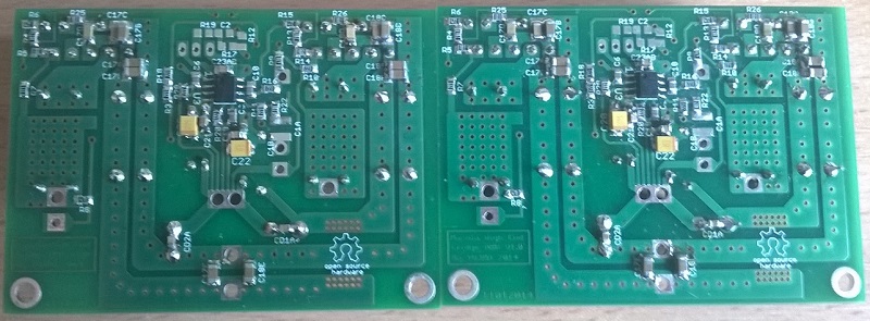

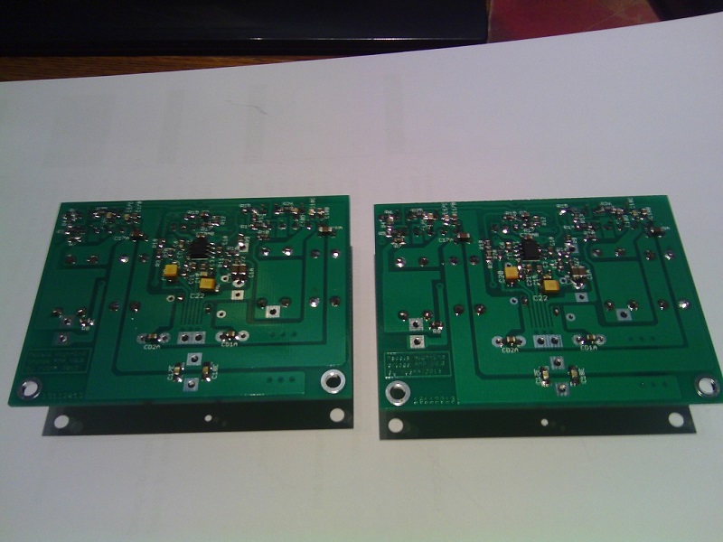

PostPostao/la elvis » 04 vel 2015, 10:34
TDA je napisao/la:Pretpostavljam da imaš PCB v1.0 iz one grupne nabavke.
Izvoli BOM za svaki slučaj ako ga nemaš.
BOM-BatoMM-v1.0-1.pdf
A ja baš nisam siguran kojoj generaciji pripadaju ove moje pločice (6 komada i NinoS 6 komada). Na njima je datum 11012014 a iste sam dobio sredinom prošle godine ili tako nekako. Usudio bi se reći da je to "drugi" val. Mislim da sam viđao verzije sa datumom 19112013... pa ako ima nekih ključnih razlika plizz javi.
Pozz

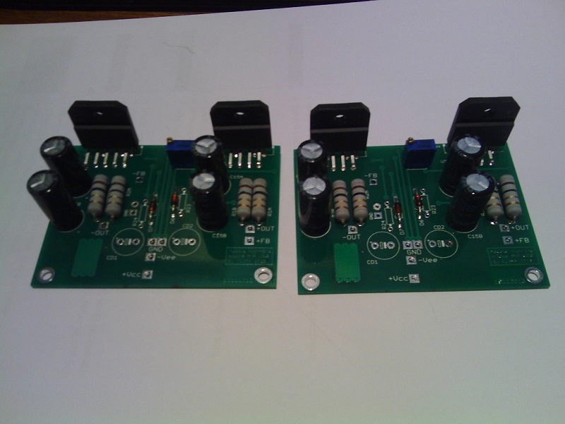

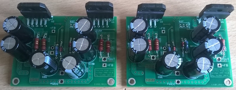

PostPostao/la TDA » 04 vel 2015, 12:03
Poprilično sam siguran da imaš v1.0 pločice.
Postojale su dve grupne nabavke.
U prvoj su bile v0.8 pločice:
a u drugoj v1.0 pločice:
WP_20140909 2.jpg (159.93 KiB) Pogledano 9511 put/a.
WP_20140909 4 (1).jpg (158.82 KiB) Pogledano 9511 put/a.
