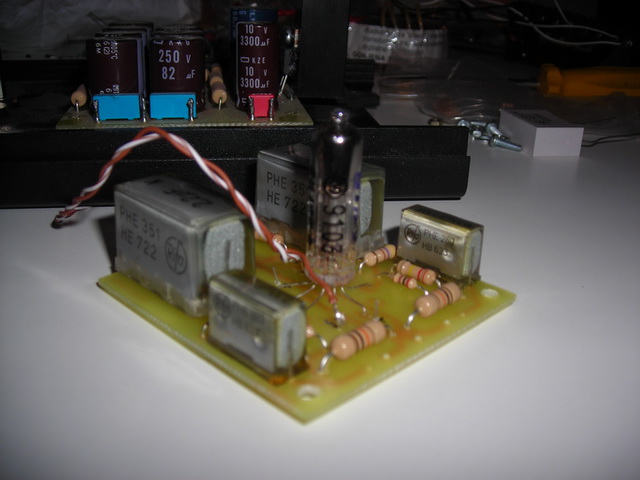

PostPostao/la fixxxer » 08 pro 2011, 01:52
Jedno pitanje. Ako se vratite na prvu stranu ove teme i pogledate malo slike, videcete da je ovaj buffer identican onom sa ecc88
a koji ima onu lepu stampanu plocicu :D. E sad, koliko je kriticno, kada bih skinuo podnozje (u stvari, ne moram da skidam imam
jos jedan pcb :mrgreen: ), da se ova mala lampica montira na istu (predvidjenu za noval podnozje) jer bi duzina nogica (pinova bila) oko 1cm?
btw, cak i na univerzalnoj plocici se tesko postize znacajno manja duzina nogica ako zelimo da budu na ''sigurnoj'' razdaljini...

PostPostao/la sstrsat » 08 pro 2011, 08:33
fixxxer je napisao/la:E sad, koliko je kriticno, kada bih skinuo podnozje (u stvari, ne moram da skidam imam
Izuzetno je kriticno, poznato je da duzina spojnih vodova ne smi ni u kojem slucaju bit veca od kvarat milimetra. :lol: :lol: Naravno, ako govorimo o GHz podrucju :lol:
Ajde vise to polemi i ne razbijaj glavu o "kriticnosti" a ako te je bas toliko strah da ce nesto prooscilirat zalemi grid stopere odma do stakla.
