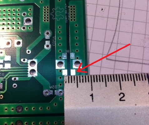

C17F i C18F su višak a mogu se nalemiti i preko C17E i C18E.
100V kondovi su na mestima gde su između pozitivne i negativne grane.

PostPostao/la TDA » 05 vel 2015, 20:59
I nije TH nego SMD... :D

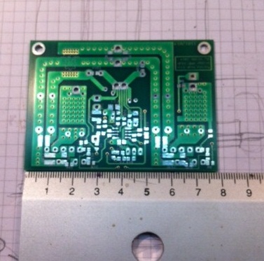

PostPostao/la elvis » 05 vel 2015, 22:37
Evo da bi se malo stekao dojam par sličica...
Znači širina pločice je nešto malo manja od 8 cm....
fotografija 1 (2).JPG (67.99 KiB) Pogledano 8712 put/a.
na nju idu dva LM-a, jedna pločica je jedan kanal i sve zajedno se na nju mora zelemiti 70 komponenti, oko 30 kondova od toga 24 smd, slično toliko otpornioka uglavnom SMD, ali srećom ima i koji veći dio ... :). Možda 70 komponenti ne djeluje puno, no pomnoži to sa dva, a neki od nas i sa 4, bome biti će tu slaganja lego kockica :)
Taj famozni 4,7uF od 100V u biti i nije toliko kritičan kond, moglo bi se tu kombinirati, no volio bi biti u okvirima ideje konstruktora, te na mjerenjima dobiti očekivano što se može vidjeti na ovom linku: http://yu3ma.net/wp/?tag=batomm
Kako izgleda to mjesto za te SMD kondiće... pa tako, ne neosvojivo, no tražiti će preciznost. Moram se smjestiti u 4 mm kako god da okrenem :)
