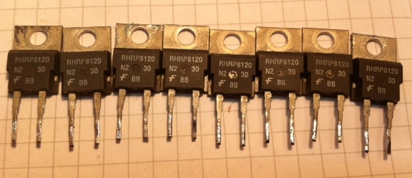

Kada već spominješ TO220 kućišta i diode u njima, sjetih se da na svom skladištu koje nosi tajnu oznaku "spašenosasmeća007" imam nešto na tu temu. Bacio sam pogled na MUR1620CT, znači namjena joj je switching power supply, ultrafast... Pa ne bi to trebalo biti teško za nabaviti? U ovoj fazi mi se ne žuri... zašto da ne... http://www.onsemi.com/pub_link/Collateral/MUR1620CT-D.PDF
pri tome jako je povoljna... http://www.tme.eu/hr/katalog/#search=MUR1620CT&s_field=accuracy&s_order=DESC
Bacio sam znači pogled na to moje skladište, te nađoh 8 komada RHRP8120. E sada ovu zovu hyperfast he he he he. Ista namjena kao i ova gore koju spominješ. Vele ovako o njoj...
https://www.fairchildsemi.com/datasheets/RH/RHRP8120.pdf Što misliš ?? Upotrebljivo u ovoj aplikaciji ?
Evo ih postrojene i spremne za uskrsnuće :)
fotografija (2).JPG (59.41 KiB) Pogledano 9785 put/a.
povoljne i kao nove: http://www.tme.eu/hr/katalog/#search=RHRP8120&s_field=accuracy&s_order=DESC
PostPostao/la TDA » 06 vel 2015, 22:11
Što da ne. Ja sam u jednom regulisanom simetričnom napajanju od 0-40V 2x5A koristio MUR840 i rade posao bez ikakvih problema.
Dobra stvar je što se mogu naređati u liniju i zajedno okačiti na hladnjak ili parče lima čime im se obezbeđuje sigurniji rad. Naravno, pararelno uz njih i malo kapaciteta kako bi ih još malo poštedeo.

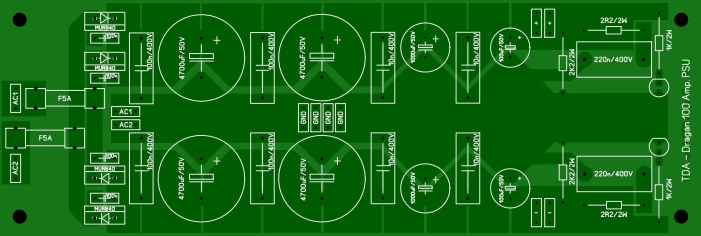

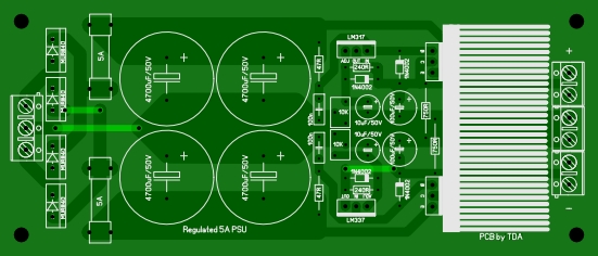

PostPostao/la TDA » 06 vel 2015, 22:16
Evo dva primera:
Ovo dugo sam koristio kod APEX BX100 pojačala (ono drveno... :)).
TDA
Postovi: 129
Lokacija: Beograd, SRB

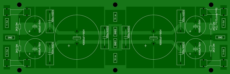

PostPostao/la TDA » 07 vel 2015, 10:05
Kao što rekoh. To je stvar ličnog ukusa.
Ja sam kod Bato MM koristio kocku i ovo napajanje:
bato mm psu.JPG (58.97 KiB) Pogledano 9574 put/a.
TDA
Postovi: 129
PostPostao/la Mate » 07 vel 2015, 13:35
Ne bih se složio da je to stvar ukusa.
Ovo su inžinjerske stvari i treba ih rješavati shodno struci i vlastitim poimanjem problema (moj post ispred) ili dubljom provjerom navedenih za i protiv razloga.
Te brze diode nisu ni jeftine. A svjedoci smo da su u ovim overtone izvedbama stavljane čak po četiri diode u svaku granu napajanja i uz odvojene sekundare.
Sve na kraju ovisi o tome što želimo postići i koji je stručno najbolji put ali jasno i ekonomičan. Ekonomija će nekad biti i ono što imamo u tajnim ladicama kao Elvis :D
Po meni i mojem isčitavanju najprije datasheeta te slušajući savjete ilimza, napajanje za ova pojačala (što vjerojatno vrijedi i za mnoge druge topologije) najvažnija je kvaliteta trafa. Dakle snaga, simetrija sekundara, i faktor regulacije (pisao sam o tome u prethodnim postovima.)
Za ovu topologiju je vrlo važno imati konstantan napon u svim režimima a to će osigurati dobar trafo.
Filtracija pretjerana ovdje nema potrebe. Ako trafo nema rezerve, ni hrpe kondezatora je neće nadoknaditi u svim režimima. Najvažniji kondezatori su oni u samoj blizini chipa te uz njih paralelno ide jedan manji elektrolit cca 10uF-100uF i jedan blok keramički 0.1uF tipično. (To i Bato naglašava u shemi)
