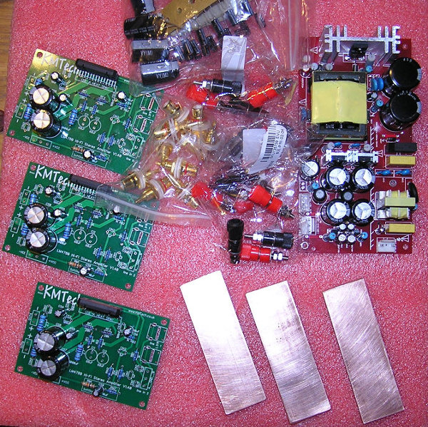

Evo dok se stvari polako razvijaju, slika stanja kod mene. Još se čeka jedno 5 pošiljki tj elemenata.
Kao što se vidi, kako dobijem koji element, odma biva zalemljen, pri čemu se ne poštuje "najprije niži onda viši" što u ovom slučaju ne smeta.
Danas sam odrezao bakrenu traku koja će biti prvi layer hladnjaka odmah u na leđa chipa. Bilo je malo poliranja bakra ali trebat će još nakon što se probiju rupe za pričvršćenje.
Ponavljam , ovo nije Macola briđ. Ovo je samo 2x3886 u jednom kućištu. ali u perspektivi ću probati hackirati pločicu da dobijem Macolabriđ. Doduše ne ove koje su na slici.
