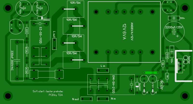

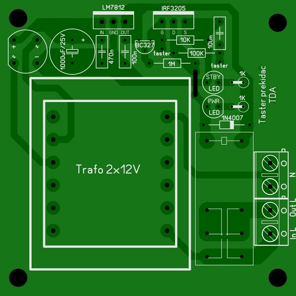

Da li bi ti nešto ovako bilo zanimljivo:
Taster prekidač v1.2.JPG (85.03 KiB) Pogledano 9017 put/a.
Soft start + taster prekidac v0.6.JPG (93.79 KiB) Pogledano 9017 put/a.
Taj taster prekidač sam koristio na svom Bato MM, a ovaj sa soft startom sam napradio za drugo pojačalo koje u napajanju treba da ima 800VA trafo.
Ukoliko bi ti odgovaralo mogu ga prilagoditi tvojim potrebama ili ti poslati Sprint fajlove pa ga sam sređuj po svom nahođenju.

TDA je napisao/la:Da li bi ti nešto ovako bilo zanimljivo:
Evo ovo je isto što i to :lol:
Fala ti, ne zanima me taj soft nego zaista glupo i jednostavno kao na slici. Ali bit će tu i nešto malo više.

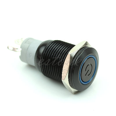

Evo sam baš kupio ovakve:
Kompromisi ali i estetika.
Jednopolni je ustvari dvopolni ali jedan je NO a drugi NC plus blue light u skladu s blue na laptopu na vrhu police :lol:
