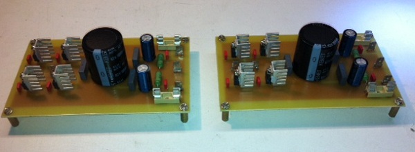

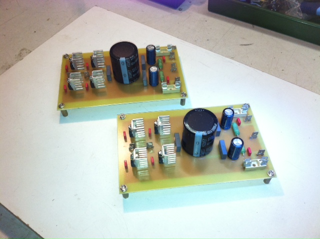

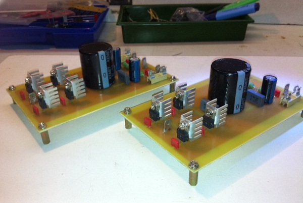

Posložio i power supplye za BatoMM. Gruba kopija onoga što je TDA objavio na ovoj temi, no biti će OK (bar se nadam). Zbilja jednostavno, no treba i to odraditi. Nisam previše "kondenzirao" stvar, biti će mjesta pod haubom. Što se tiče hladnjaka na TO220 diodama, tek kada su stigli sam skužio da su za polegnuto montiranje na pločicu, hebiga nisam tako predvidio pa sam ih montirao ovako kako je na slici dole. Još ih moram nekako učvrstiti malo bolje. Ovo je bilo lako, kao u cijevnoj tehnici, ogromni dijelovi, no strah me početi lemiti one SMD komponente po BatoMM pločici, mislim da ću prvo negdje malo vježbati :)
fotografija 2 (3).JPG (99.81 KiB) Pogledano 8506 put/a.
fotografija 4 (1).JPG (40.16 KiB) Pogledano 8506 put/a.
fotografija 3 (2).JPG (68.86 KiB) Pogledano 8506 put/a.
