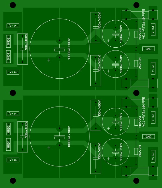

Baš mi se sviđa kako si uradio pločice napajanja.
Ja se uvek trudim da delove sabijem na što manji prostor, a ti izgleda voliš baš obrnuto... :)
Kad sam postovao one slike napajanja zaboravio sam još jednu a ti si nešto slično odradio ovde.
Bato MM PSU splt.JPG (83.87 KiB) Pogledano 8870 put/a.

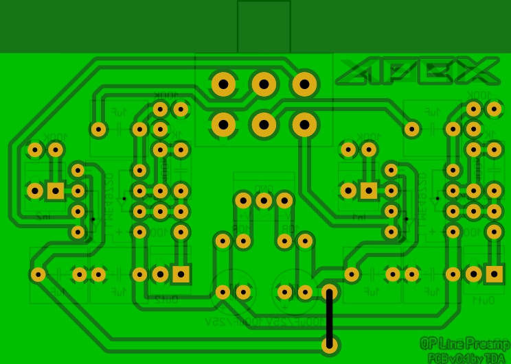

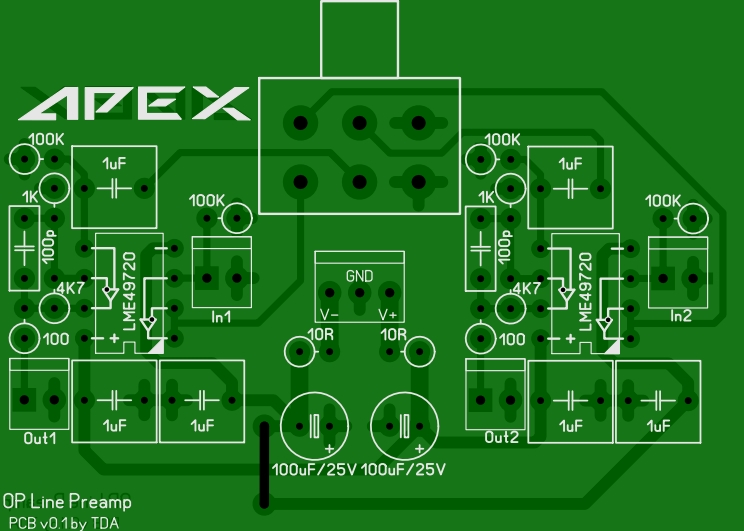

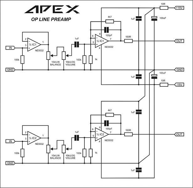

Što se tiče preampa skoro sam iscrtao pločicu i napravio test primerak za mali preamp koji je osmislio Mile Slavković APEX.
APEX OP line preamp Bottom.JPG (234.85 KiB) Pogledano 8870 put/a.
APEX OP line preamp Top.JPG (197.97 KiB) Pogledano 8870 put/a.
APEX OP line preamp.JPG (68.58 KiB) Pogledano 8870 put/a.
Veliki plus za ovaj sklop je što eleminiše uticaj potenciometra na ostatak sistema.
Ja sam ga probao sa više različitih OP i prilično sam zadovoljan kako radi.

@TDA
Ako se uzmu precision tipa opampovi (LME49720) onda taj 1uF kondenzator nije ni potreban.
Moji integrirci (srednje klase) najčešće imaju ovakav ulazni dio. Obično za rasprezanje napajanja koristim 10uF + 100nF. Kondenzator 100pF ili nešto drugo (obično puno manji ili bez) također ovisi o izboru opampa. Sa dobrim opampovima ovakav preamp je dovoljno dobar skoro za svako uho... ;) . Raditi diskretni preamp je najčešće sasvim nepotreban i uzaludan posao..... Potreban samo kada se želi postići baš neki konkretan efekt ili kada je uređaj koji slijedi predodređen za nešto drugo....
