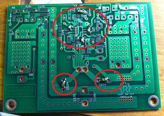

Našao sam malo vremena i probao zalemiti par SMD-a na Bato MM ploču. Prvi su bili kondenzatori 0805, zbilja sitno, no ipak nije toliki problem koliko sam mislo. U 15-tak minuta zalemio cam 12 kondića, ma ide to. Prvi je bi C2 :), mrvicu sam ga zakrivio, no onda sam skužio što je bitno i ostale odradio bez greške.
- pločicu sam fiksirao ljeplivom trakom
- na jedan lemni kraj na pločici gdje se lemi SMD nanio sam vrlo malo lema
- pincetom uzmem i prinesen SMD komponentu tom kraju, nastojim da je SMD maksimalno poravnan uz pločicu
- kratkim dodirom lemilice na lemnu točku na koju sam prethodno nanio malo lema fiksiram SMD komponentu
- zatim odmah zalemim drugu stranu SMD-a, sada to nije problem jer je SMD komponenta čvrsto (dovoljno jako) fiksirana na pločicu u prethodnom koraku
- odmah zatim zalemim i prvu lemnu točku kako treba i to je to
- instrumentom provjerim kapacitet na prvim povezanim točkama
Vrh stare lemilice sam poprilično naoštrio na brusu tako da je vrh tanji od same SMD komponete. Na glavi imam one idiotske lupe na očima sa dva nivoa povećanja, i to je manje više to. Držati vrh lemilice čistim i nema greške. Sve se lemi lako i brzo. Nisam imao potrebu za popravnim lemljenjem. Ako se i dogodi imam onu pinceta lemilicu za skidanje SMD-a.
Evo kako izgleda početak, zbilja nije tako veliki problem, samo se treba pripremiti... vrh lemilice i nekakvo povećalo, dobro svjetlo..
