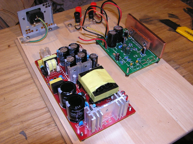

Ni meni još nisu stigli svi elementi. Fali samo kond od 1uF vezni.
Dok se čeka slaže se testna šasija, ne na iverici (skupo), nego na laminatu :D
I standardna napomena: OVO NIJE MACOLA ALI SKORO DA JESTE :D
Osim električnih veličina tu se testiraju i mehaničhe. Posebno detalji oko izvedbe hladnjaka o kojem sam puno već pričao. Ovdje se vidi bakreni dio

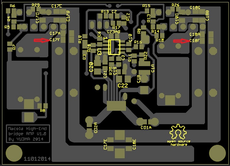

Našao sam koja je razlika između V0.8 i v1.0 pločica.
Izmene:
- vece rupice sa prikljucne kablove
- napravljen dodatni razmak od 1mm kod gornje ivice zbog LM mozntaze
- ojacani vodovi za napajanje sa obostranim bakrom
- povecan razmak za izlazne odpornike sa 15 na 17mm (izmenjena LIB)
- povecana povrsina za hladjenje izlaznih otpornika, obostrani bakar
- izmenjena verzija u v1.0
Ostale je sve prakticno isto kao v0.8.

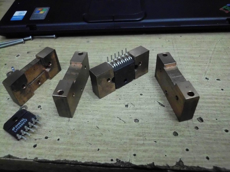

PostPostao/la TDA » 20 vel 2015, 22:12
E kopao sam po 104 strana orginalne teme o ovom pojačalu da bih našao ovu sliku.... :D
Ovo je Macolina ideja kako LM3886 okačiti na hladnjak u cilju najefikasnijeg hlađenja.

Ima jos jedna razlika, C17F i C18F, na V0.8 ih nema. :)

TDA je napisao/la:E kopao sam po 104 strana orginalne teme o ovom pojačalu da bih našao ovu sliku.... :D
Ovo je već pravi posao ali u diyu hebiga nemoguć. Matin sistem je puno izvediviji u kućnoj radinosti,
Vjerujem gotovo jednako efikasan. Ja za početak idem samo sa šarafom na hladnjak, a prvi testovi će
dati odgovor o realno potrebnim dimenzijama "sustava" za hlađenje.

Našao sam te kondove...

I ja sam ih šrafio na hladnjak klasično.

TDA je napisao/la:Našao sam te kondove....
Da da i ja al tek danas. U biti čitavo vrijeme gledam printanu v0.8 verziju na papiru a lemim po V1 pločici :). Tek sam danas skužio ta paralelna dva konda od 4,7uF. Hebiga nisam ih naručio dovoljno, staviti ću dva paralelno od 1uF 100V kad već ima mjesta ili ništa pa će biti kao na V0.8. Mislim da ovo nije krtitično.
