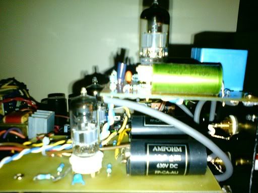

evo kako sad izgleda taj kupus :mrgreen:
svira dobro,zasad mi je Ei ECC88 u srpp-u i 6N23P u slijedilu,.............iden ja slušati dok susidi nisu išli leći :wave:

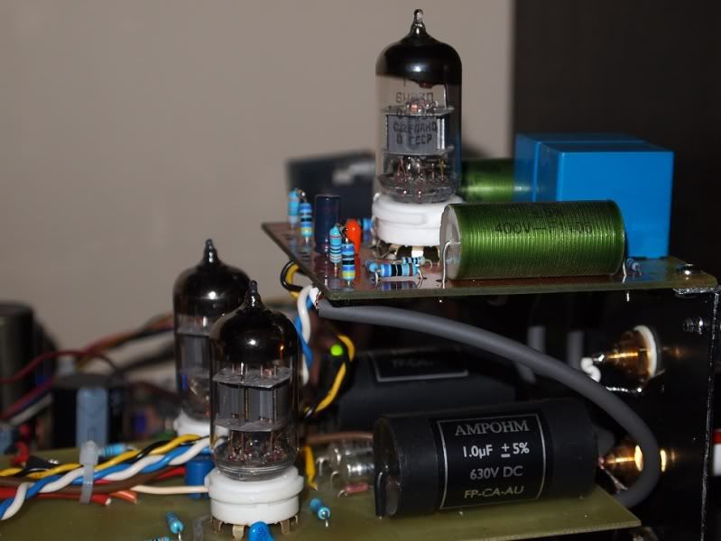

PostPostao/la grunf » 21 lis 2011, 20:28
da se pofalin,danas stiga novi fotić,PEN EPL1,nema više slikavanja mobitelom :D
