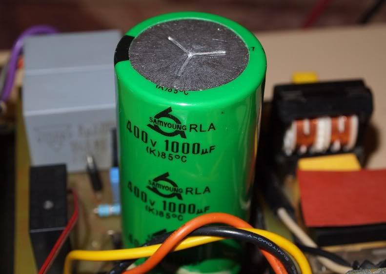

vidi ove mrcine na testu u dacu :lol: :lol: :lol: :lol:
Re: DIY DAC PCM1702
PostPostao/la sonny » 11 ožu 2012, 17:48
Posudim ti ja one svoje 10000 uF/400V :D
Re: DIY DAC PCM1702
PostPostao/la s@ki » 11 ožu 2012, 18:29
aj to prodaj radije... onak.. za kavu i to.. taman mi se nešto mota.... :D
Re: DIY DAC PCM1702
PostPostao/la sonny » 11 ožu 2012, 18:35
I za motanje se ide u zatvor, zar ne znaš ? U biti sad možda zaradiš samo prekršajnu prijavu :D
Nema prodaje, može samo posudba :)
Re: DIY DAC PCM1702
PostPostao/la s@ki » 11 ožu 2012, 18:39
no ok... posudi mi , vrnem za koju godinu :D
Re: DIY DAC PCM1702
PostPostao/la grunf » 13 ožu 2012, 20:20
mrcina skinuta,nije proša slušni test :lol: :lol:

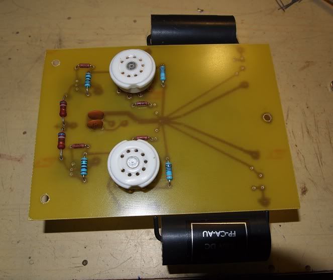

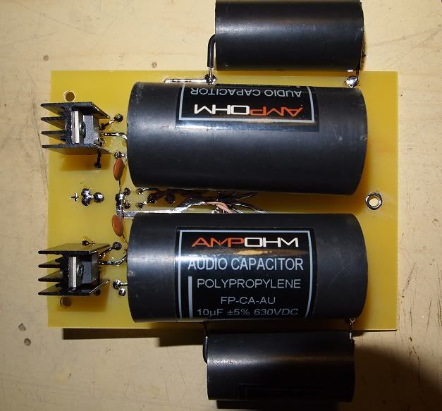

kako se festival bliži, tako se i dac polako finalizira :D
danas izrađene nove pločice za 6s4p s CCS-om da mogu stati ispod lima i lampe gori,tako da će sve četri lampe biti van kutije,otpornici su s gornje strane s podnožjima za lampe ,a sve visoke komponente s donje strane,pločica za buffer je već tako izvedena samo triba pribaciti elemente prije nego šta ide u kutiju
i evo na kraju sve opet svira :hail:
u izradi je još nova pločica za HV i digitaliju koja će ići ovdje na komentiranje pošto je to mali kupus :lol:, a usput će oni nestrpljivi dobiti i shemu tog dijela :lol:
