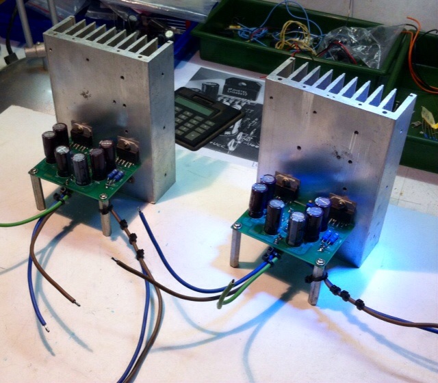

PostPostao/la elvis » 23 vel 2015, 23:03
Ipak mala izmjena, hladnjake sam ipak pravilno orjentirao kako bi imao što pravilnije hlađenje, čisto da ne bi došao do krivih zakjučaka, te ako batoMM ostane amp na dasci duže vrijeme, pa velim kasnije mi se neće dati to mijenjati.
Zalemio sam i napajački dio kablova i za zvučnik (na zv. "minus" i " plus" zarotirani" :) ), zalemljeni sve sa donje strane pločice, a odozgo će biti FB te spoj ulaza i ulaznog chincha.
Sutra ako stignem zakačim ampove na napon.

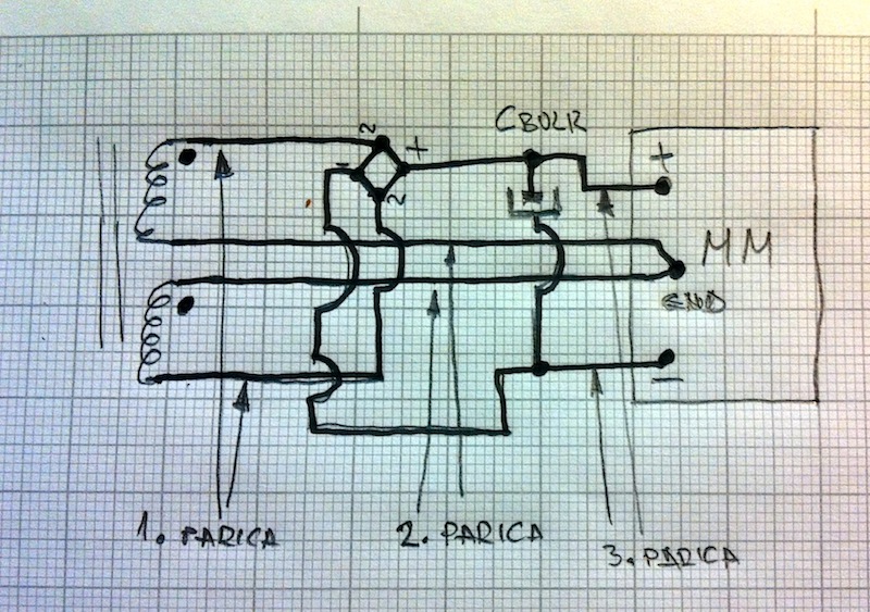

PostPostao/la mikikg » 23 vel 2015, 23:37
Samo mala korekcija oko rutinga za napajanje, GND treba vezati ovako (izvni za zvrljotinu, na brzinu crtano). Zato imaju dve rupice na PCB ;)
Ince sve ostalo je odlicno odradjeno. Pre ukljucivanja samo proveri da nema neki kratak spoj, proveri zujalicom na unimeru i ostale komponente i to ce prosvirati iz prve.

PostPostao/la elvis » 24 vel 2015, 00:32
mikikg je napisao/la:Samo mala korekcija oko rutinga za napajanje, GND treba vezati ovako (izvni za zvrljotinu, na brzinu crtano). Zato imaju dve rupice na PCB ;)
Ok, sve jasno. Mislio sam da je ta druga rupa za spoj GND-a na šasiju :)
Dok sam lemio uglavnom sam radio provjere neposredno nakon zakačenih par komponenti, no svakako ću još jednom sve temeljito pregledati.

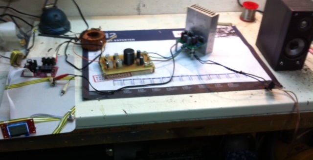

PostPostao/la elvis » 24 vel 2015, 13:37
Oba modula testirana. Rade iz prve, DC uz malu intervenciju na trimeru 0,00V.
Onako na prvu čini mi se super. Nino je svjedok :), nema šuma, nema bruma, nema blopa kod paljenja i gašenja,
Možeš otkačiti mrežni napon na kratko i vratiti ga, glazba ne prestaje. :)
