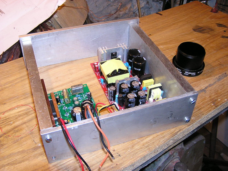

Bem im mater. Ostavim ja mojoj bandi u firmi na povjerenje da mi izrežu na dužinu ali uredno i "tačno"... i ne sumnjajući da će to napraviti ostavim ja njima materijal i da odđem kasnije. Kad ono rezovi neuredni van škvadre... ajme što sam popizdija. I zato Audio_Kutak nemoj me zvat radi aluminija jer sam bjesan i na svoj. Ne želim imat i tebe na duši.
Trebalo je bit sve savršeno izrezano za 3 kutije, ali tek uz puno rašpanja i struganja dobio sam nešto približno:
Eto , čeka me još puno posla, a već nisam zadovoljan. :evil:

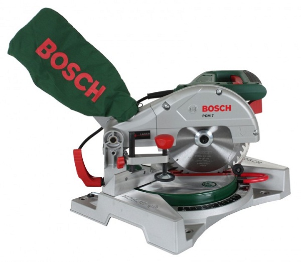

Mate, imam riješenje, tako sam riješio svoje istovjetne probleme :). Iznimno povoljna cijeno, jedino treba uzeti Muliti pilu.
Zove se Bosh PCM7, sasvim dovoljna za diyanje.
Da je kućište ispalo loše, a loše je jebiga, što je je, a vidiš i sam. Iskoristi kućište za neki uređaj za radionicu.

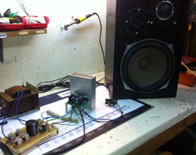

Danas spojio BatoMM na 4 omsku zvučnu kutiju. Bijaše to Heco iz neke profi serije (he he he he, profi :) ). Prilično glasno sviralo jedo 45 minuta. E sada hebemliga, ili je hladnjak dobro odradio posao ili se ovi LM-ovi sa tričavih 32 volta ne mogu ugrijati. Prilično sam glasno to sve slušao, no radi dobrosusjedskih odnosa sam morao test okončati i prije no što sam htio. Kompletan spektar je tu, no ne mogu se oteti dojmu da je srednjetonsko područje favorit BatoMM-a, no ovo uz rezerve, Heco kutija je iz prošlog stoljeća, generalno govance kao i većina kutija sa početka osamdesetih, no za ono vrijeme bila je dobra stvar, tj. švabo je pošteno odradio, tj. nije štedio. Ako je suditi po Hecu, neće biti problem potjerati bilo kakvu klasičnu kutiju. Kako će se nositi sa ESL-ima, e to me je straj....
fotografija (8).JPG (115.07 KiB) Pogledano 8568 put/a.
PostPostao/la TDA » 26 vel 2015, 23:19
Znam o čemu pričaš. Bato MM je brutalno flat.
