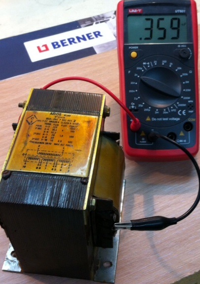

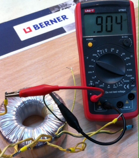

BTW: Kako ustanoviti / uporediti "kvalitet" transformatora? :) Mnogo prosto, samo izmerite kapacitet izmedju primarnog i sekundarnog namotaja, sto manji kapacitivnost to je bolje! ;) Taj kapacitet prenosi "djubre" iz mreze pa kada je manji, manje ce i prenositi. Zato se kod "finih" sprava (lab i merna oprema) izbegavaju torusni transformatori jer imaju poveci taj parazitivni kapacitet. Idealni su transformatori na C jezgru gde je primar na jednom stubu a sekundar na drugom.
Slicna prica je i sa SMPS napajanjima, neke topologije pretvaraca poput LLC gde je primar i sekundar fizicki vise razmaknut je u prednosti u odnosu na druge topologije gde silom prilika moraju da vrlo snasno spregnu prim/sec sto posledicno opet povecava taj parazitivni kapacitet.
Mjerenja kažu da je kapacitet - primar - sekundar 359 pF, oloti 0',35 nF. Mislim da to uopće nije loše za power trafo, no nemam referencu pa ne mogu tvrditi. Izmjerio sam jedan toroid 220V na 24V, tu je kapacitet gotovo 1nF, a još je i sekundar 10V ispod prvo spomenutog trafa.

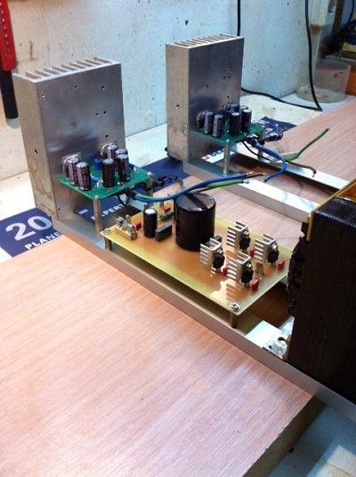

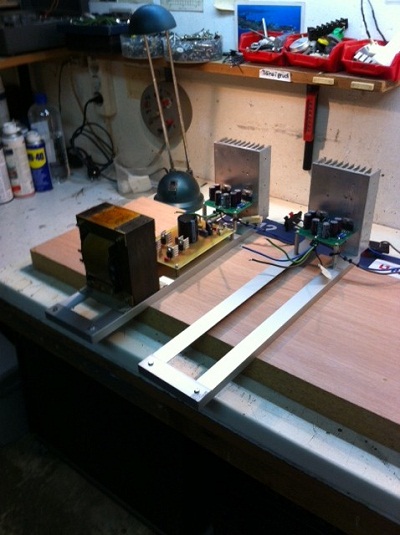

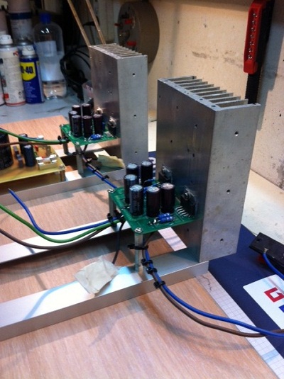

Brzinski izvedena" subšasija", čisto da mi ne leti sve okolo u fazi testiranja. Pristup pločicama je moguć i odozdo. Vrlo fleksibilno za moguće izmjene power supplya ili trafa ili bilo čega. Opet alu profili, a što bi ja drugo. Kako to izgleda u ovoj fazi...

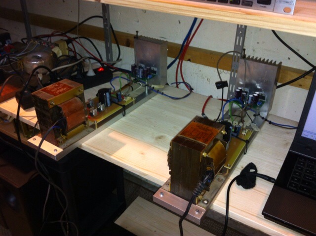

Spojio oba kanala BatoMM pojačala na ESL panele. Behringer je brisao sve ispod 200 Hz (strminom 48dB) tako da MMovci nisu imali posla sa bass dijelom. Uključenje ampova prošlo bez problema, nema nikakvog grijanja lm-ova bez signala, a kasnije se ispostavilo da je sve gotovo jednako hladno i sa signalom. Nema šuma, nema bruma, samo glazba. Korišteni preamp je klon line stagea mbl preampa sa AD797 opampima, izvor HP laptop i jlsounds DAC.
Biio sam upozoravan sa raznih strana da se lm-i u ovakvom spoju neće dobro snalaziti sa esl teretom, da će sve to loše zvučati, da je to projekt "džaba krečiš", a nekima je bilo ispod časti to uopće komentirati (naročito nekim frendovima iz Srbije), dok je vule otvoreno "posrao" zastarjelu LM tehnologiju, a car je šta ne :). U svakom slučaju bilo je teško diyati sa takvom negativnom energijom koja je pristizala sa raznih strana. Poruka svim LM skepticima je da se drže svojih uvjerenja i neka ne rade MM, ništa to ne valja... he he he he :) i neka ne čitaju dalje, nema potrebe ni smisla.
Što da vam kažem, jedno dva sata sam vrtio razne HiRes zapise, tražio sam da BatoMM napravi grešku, pa tiho, pa glasno, pa super glasno, ipak su mi svašta ružno napričali o LM-u, očekivao sam to pretpostavljeno "loše" na što su me pripremili. Ono što ja mogu reći ovako na prvu... ili ja zbilja nikada nisam imao dobro pojačalo ili je BatoMM zbilja tonom zaista tako posebno pojačalo, bar što se tiče od 200 Hz pa na gore. Uvjek sam tvrdio da je to sa pojačalima u pravilu plus minus par posto, no eto nisam bio u pravu. Način na koji BatoMM reproducira srednje i visoke je izniman, mislim da sam prvi put pokucao na vrata high enda, sve do sad je bio samo hifi i ispod toga. Skeptici neka ostanu skeptici, nema smisla razuvjeravati ih, svako ima pravo na svoje mišljenje i ja ih razumjem. Oni koji imaju pločice BatoMM, složite to što prije, nećete se pokajati, bar što se tiče srednetonskog i visokotonskog spektra, dapače. U radionici nemam klasične zvučnike pa taj test u punom spektru ne mogu napraviti bar za sada, no vremenom ću se dokopati nečega solidnog, bar za okvirni test. Nekako ne sumnjam da bi i taj dio ispo 200Hz bio također vanredno dobar. Napominjem da FB nisam spajao, uostalom ni ne znam kakav bi bio efekt istog sa ESL-ima, no i to ću isprobati vremenom. U svakom slučaju jedno veliko bravo Macoli, izniman uradak. Sljedećih dana ću naći vremena za dobro sve poslušati sa različitim glazbenim materijalom, te pomalo smišljati kućišta. Siguran sam da ću na ovu temu dojmova sa zvukom ovog pojačala još pisati.

Eto, vredelo je utrositi vremena i sklopiti BatoMM (sto nam je Macola u startu "obecao") i tvoji utisci se poklapaju sa utiscima svakog ko je taj AMP pustio u pogon, od "ne mogu da verujem" do "nisam slusao bolji DIY amp" :)
Do sad stvarno nismo imali ni jedan negativan komentar, cak ni od nekih clanova sa naseg foruma za koje sam mislio da ce ga "namazati" :)

Uglavnom, bas mi je drago da si zadovoljan radom BatoMM i sto se tice basova, slobodno ga pusti i to da pojaca. Do snage koju moze da izbaci (po Macoli do 70W RMS za High-end perfomanse) to ce raditi veoma lepo.
Takodje u vezi remote FB, i to slobodno upotrebi jer ce samo jos bolje da bude, nebitno mu je kakvog je tipa opterecenje, remote FB to ne interesuje, on je tu da anulira probleme sa kablovima (isprobano vec na Magneplanar-ima).
