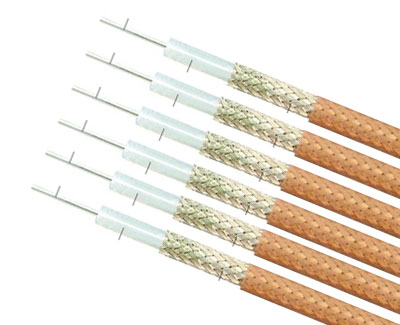

zbotic je napisao/la:Za malu kapacitativnost, potrebnu za takav spoj predlažem BNC ili Chinch konektor na strani pojačala, a možda zalemljeno na stranu zvučnika (kabela). Spojni kabel ne predebel, kao nešto što bi mi bio uzor npr. jedna licna Kimber 4TC ili sličnog kabela (čist bakar sa nekoliko žičica različitog promjera).
Ok, BNC ili Chinch su super jednostavno riješenje, dapače. Nego vratimo se dada na žicu, kako bi u toj priči legao RG 179 u ulozi FB kabela. Naime radi se o VF kabelu, trebao bi biti niskog kapaciteta. Za FB bi se napr. moglo koristiti dva komada paralelno, srednji dio i oplet povezani (ili samo oplet), tj. činili bi jedan vodić. Imam nešto tog kanela i dovoljnim dužinama, pa je na listi kandidata. Posrebreni bakar u teflonskoj izolaciji, čini mi se dosta luksuzno ali i podesno riješenje za FB što ne ?
