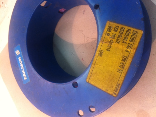

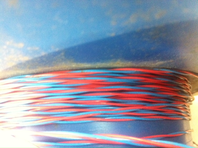

PostPostao/la elvis » 05 ožu 2015, 22:21
Pronašao sam na policama nešto podesne žice. Ovo sam večeras zakačio, na strani zvučnika zalemio na postojeći kabel, a na strani ampa zalemio kratke žice, te sa ostatkom spoji sa dobrim stari malim luster klemama. Za ovu fazu više nego dovoljno, je istina je da sam četri puta pregledavao, no za sada nema smisla ništa konkretnije raditi.
Uključih pojačala, sve radi korektno.
Evo što sam zakačio:
fotografija 1 (13).JPG (99.96 KiB) Pogledano 8597 put/a.
fotografija 2 (14).JPG (122.34 KiB) Pogledano 8597 put/a.
Našao sam jedno sat vremena da sve to malo i poslušam. Na nesreću forumskog kolege Mate ipak razlike u zvuku ima he he he he :). Jučer sam jedno dva sata vrtio CD izvor te sam na nekim zapisima naišao na mrvicu izraženije gornje srednje i visoke, a što nisam primjetio dan prije sa HiReso izvorom. Izmjenom glazbenog materijala došao sam do zaključka da je možda ipak u pitanu snimak i sa tim zaključkom otišao doma, no bio sam u krivu. Danas kada sam zakačio externi FB ta mala "devijacija" u spomenutom području na nekim "spornim" audio zapisima je nestala, zvučna slika je postala iznimno balansirana od najnižih srednjih do najviših visokih, instrumente doslovno možete "izvaditi" iz ostatka zvuka bez obzira na iznimnu koherentnost koja se rijetko ima priliku čuti. Vokal bilo muški ili ženski se praktično materijaliziraju ispred vas, fokus izvanredan. To je ono što tražim tj. što sam tražio i ovaj externi FB je bio prava "točka na i" bez obzira što se radi o ESL topologiji zvučnika. Usudio bi se reći da sada CD zapis uopće bitno ne zaostaje za HiRes-om, no hebiga nisam stigao zakačiti i laptop da to odmah i potvrdim, tako da je to samo pretpostavka, no Rega Apolo player se danas zbilja pokazao na nivou. U svakom slušaju externi FB je pod "must", pa je ovo zapravo poruka svima koji upravo rade na izradi BatoMM-a. Inače osnovni zvučnički kabel koji koristim u radionici je upravo te klase tj. "radionički", tj. onaj crveno-crni, 1,5 kvadrat, znači ništa sa hifističkim pedigreom, no kako stoje stvari to zbilja više nije ni bitno.
