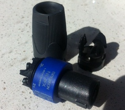

Kada sam sve zbrojio i oduzeo, te u varijablu stavio malu nervozu zvanu "da li sam sve kablove spojio kako treba" ipak sam na kraju odlučio da je speakon najbolja varijanta. Kupio sam muške neutrike, a ženski su kako stoje stvar "noname" i kvalitetom ne prate prvo spomenute pa ću morati malo potražiti gdje to kupiti a da je malo kvalitetnije. Vjerojatno to drže u muzičkim shopovima, provjeriti ću, volio bi da je neutrik isto jer ovo što vidim nekako odiše sasvim dovoljnom kvalitetom.

Upredanje zvučničkog i FB kabela... vizavi ovoga "ono na čemu Macola takođe insistira je upredanje žica ka zvučnicima i onih u povratnoj sprezi. sam kvalitet provodnika u povratnoj sprezi nije od presudnog značaja"... ako sam dobro shvatio treba npraviti pletenicu sa četri vodića, dva za sam zvučnik i dva za FB. Hebemliga, znam plesti sa tri žice, ali 4 ne znam. Da li je netko već pleo ovo, te ako je pliz slika ako postoji. :)
fotografija (9).JPG (61.87 KiB) Pogledano 8663 put/a.
