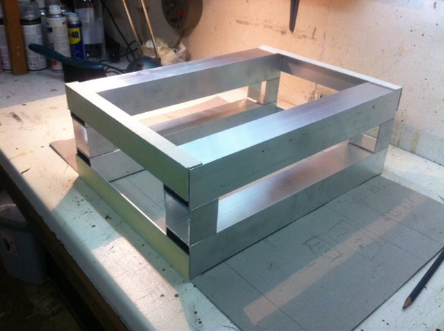

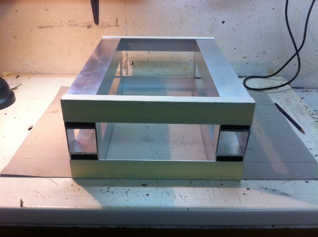

Slijedi kutijanje bato mm. Idem provjerenim putem, znači alu profili i plexi. Blok će biti širok 30 cm, dubok 40 cm i visok 15 cm. Tu ću moći strpati što hoću. Na prednjoj strani ostavljam maleni prozor za kreativna iživljavanja, možda VU, a vidjeti ćemo. Hladilo za sada ide vani na zadnju stranu, a drveni bokovi su već must have he he he.
Nakon pilanja alu profila to izgleda ovako:
Kada se poslaže sve jedno na drugo nazire se sub shasija. Naravno sve ovo je još teški draft, no ovo je bio najprljaviji dio posla, slijedi slaganje lego kockica. To je već gušt.

Ovi hodnici i pothodnici sa strana su dobra stvar. Uvik se može tuda provest ventilacija, struja, plin....

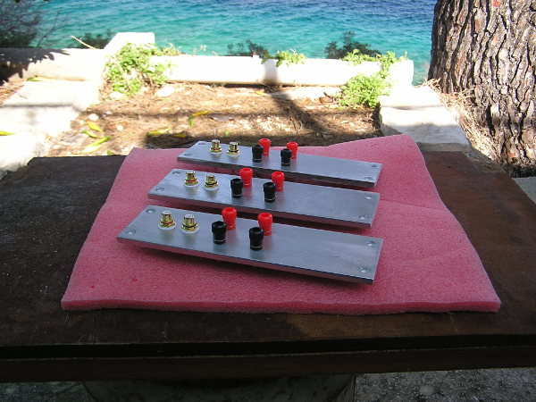

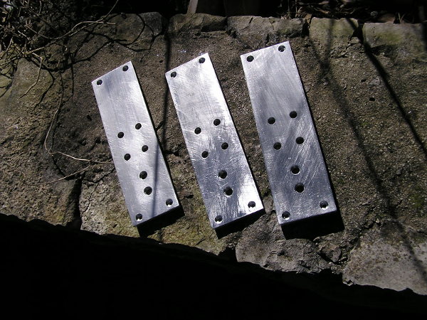

U stvarnosti sam se našmirglao aluminija, nabušio rupa i rupica, izradio navoja svu silu.
Trenutno sam zastao na odabiru stupića za montažu pločica na dno. Problem je što mi treba 8 stupića po kutiji puta 3 kutije to je 24 komada sve zajedno. A htio bih da budu svi isti.... izgleda ću to morati naručivati negdje.

Cijevi su na žalost nužan dio priče za ovakav način spajanja stranica, sve drugo ne bi bilo dovoljno čvrsto, bar ne dovoljno po mojim kriterijima, pa bi samim tim ispadalo iz željene geometrije. U konačnici kada se amp završi to sve ostaje u utrobi ampa, zaboravi se na to :).
Nino će također raditi sub šasiju, no on je majstor od aparata za varenje, njegov ciljani materijal za "kostur" će biti Fe, a ne Al, tako da ove "vodovodne instalacije" neće biti nužne, a ja i varenje smo dva različita svijeta pa je ta opcija za mene nemoguća, a i sumnjam da će se moći postići idealna preciznost... he he ovo je svojevrstan izazvov za Nina. :).. hoću da sve bude u milimetar :)

Iskreno do jutros nisam bio siguran kao oblikovati i dimenzionirati kutiju, no dimenzije trafoa i hladnjaka su kumovale konačnoj odluci. Biti će to iznimno čvrsta šasija što je je :). Nastojati ću svaki dan nešto malo odraditi, stišću me obaveze na poslu pa ću silom prilika vjerojatno morati malo usporiti, no bez obzira što izgleda da ima puno posla, brzo to ide, bar ovim načinom slaganja sastavnica.

Uh uh, ovo su puni profili, hebate pa to je borba kada kreneš bušiti rupe, kod mene je maksimum stjenka od 3mm, sve ostalo zaobilazim, nemam ja alat za to :).
Meni je ovdje jedino bad što taj aluminij nije eloksiran, tj. ispravak, to nije važno za zadnju stranicu, no bilo bi zgodno za prednju. Zapravo u ishodištu priče ni to nije toliko bitno, važna je izvedba samog uređaja i na koncu ono najbitnije zvuk kao konačan produkt, ali mene u zadnje vrijeme pucaju ti neki vizualni momenti na hardveru u isključivo diy scenariju, mada kada zbrojim dva i dva te obzirom da će ti uradci uglavnom ostati u radionici, nema nekog smisla, ali eto to je jače od mene... :). Fora je dok radim ova kućišta, već razmišljam o tomu kako će izgledati New Generation oliti od milja "NG" tj. vlaški "endži" :), a sada zapravo samo učim na greškama...
EDIT: tih spacera koje spominješ u nekom prethodnom pstu ti ima chipoteka, online narudžba. Ja sam ih nedavno vidio i u bauhausu, onako ovlaš preletio očima, ali nisam zapamtio koje dimenzije su u smislu visine. Ima onih skroz uskih za vijak od 3mm, ali i onoh značajno širih. Ako se ne snađeš javi, kupim ti ja to i pošaljem poštom. Stići će valjda do Uskrsa :)
