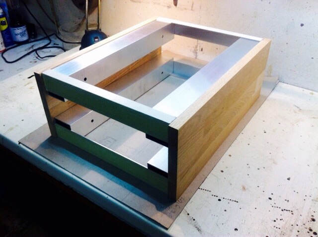

Malo muke oko odabira bočnih stranica, no recimo da sam rješio i to, pa slaganje kućišta za Bato MM može početi. Vjerojatno sve na isti kalup kao i druga kućišta koje sam radio zadnjih dana ali sa značajno većim "prozorom" na prednjoj strani. Iluminacija narančasta, ako me ne uzme "plava", ali to bi onda previše asociralo na Mc-e :).
Kako svira... I dalje do oo :)

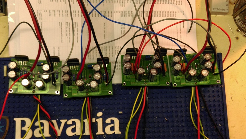

Evo prije no što se bacim pred TV samo da prijavim kako su gotova još četri komada bato. Sastavio ih je frend Nino... a ja glumim glasnogovornika naravno. Molim da se pridoda na brojnu listu polemljenih i ova 4 kom ! Vjerujem da uskoro slijedi kutijanje dva stereo ampa. Nino, dobrodošao u klub, još ESLe ti moramo "sašiti" :).

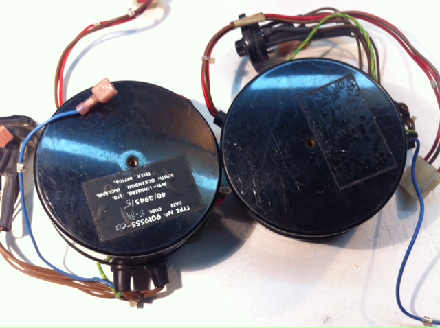

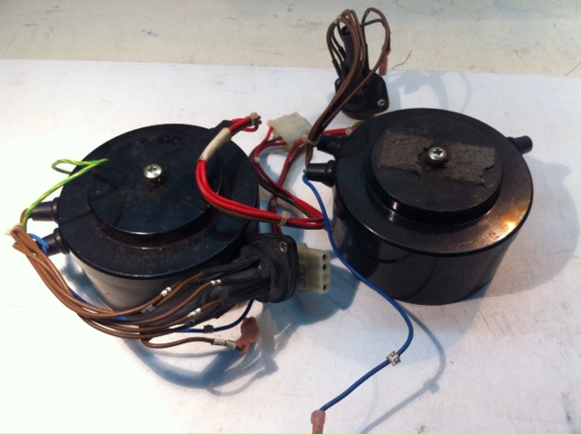

Iskreno nisam siguran da bi se ja usudio ući u taj projekt LLC pretvarača/ispravljača. Istini za volju imam u planu sastaviti bar još dva BatoMM-a u slim kućištu, pa bi se to gabaritima odlično uklopilo. Doduše Davorin mi je donio dva odlična toroida od 2x16V 120W, čine mi se izvrsni, no nisam probao niti izmjerio, a kako Daca veli i kapacitet im je iznimno nizak, nisam mjero vidjeti ću. Ovo su za sada kandidati ta drugi bato mm amp, no to je sve još veliko ottvoreno pitanje. Svakako ću pogledati tu temu, vrlo zanimljivo.
fotografija 2 (15).JPG (111.08 KiB) Pogledano 9231 put/a.
fotografija 1 (14).JPG (102.34 KiB) Pogledano 9231 put/a.
Hvala Davorin, zbilja će dobro doći u ovoj Bato MM priči, naponi taman, snaga OK.

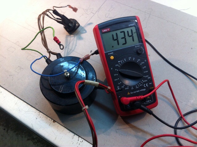

Pogledao sam kapacitet primar/ sekundar i zbilja jako dobro za toroid, gotovo tri puta manje od uobičajenog, malo iznad o,4nF.

jesu li ti toroidi potopljeni u kakvom vosku smoli unutar tih kucista??? koja ovako na slici mi izgledaju kao da su od plastike ali vjerujem da su metalni...
Pao Pepeo
Postovi: 231
Lokacija: Pula
PostPostao/la elvis » 23 ožu 2015, 14:26
Iskreno ne znam, moguće je da su zaliveni, nisam baš siguran kako se
oklop može skinuti pa da provjerim.
Inače dobro si skužio, oklop je od nekakve tvrde plastike.....
PostPostao/la Pao Pepeo » 23 ožu 2015, 17:11
netrebas otvarat trafoe daj... :D najvjerovatnije jesu zaliveni ili oblozeni cime
sad cu nesto pitat i molim vas da me ne otpisete radi toga...jel moguce da sam negdije procitao da se transformatori znaju zalit i u pcelinji vosak :mrgreen: :mrgreen: :mrgreen:
