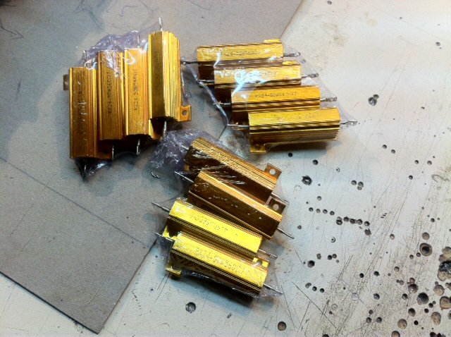

Ne bu mene niko zahebaval. Stigli otpori za djelitelje napona za nahraniti opamp. Ovo bu ledeno ko led :).
560 omića i 50W. Neće niti kužiti da je napon na njima, a kamoli struja kroz he he he :)

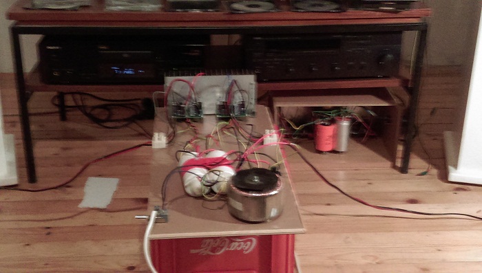

PostPostao/la NINO.S » 27 ožu 2015, 10:09
Evo samo da prijavim prosvirala 4omska verzija Bate
kod mene na dasci :D
8omska će na dasku danas ili sutra pa javim
Slikica nema jer je to katastrofa kako izgleda :joystick:
Svira odlično :hail: :hail:
Jedino mi čudno što se skoro ništa ne grije :?:
Pozz :admin:

Čisto da ne bi bilo zabune, ovo što je napisao Nino gore u smislu 4 ili 8 oma je vezano samo na volte u napajanju koje je upotrijebio (će upotrijebiti). Ne postoje dvije verzije BatoMM-a. Inače nino pretjeruje kada veli da je neuredno, a kako bi to trebalo biti kada se radi samo o testnom paljenju uređaja?? Po meni je ovdje sve 5, za napajanje se koristi solidan toroid, preko 35A gretza sve na Rifa elektrolite (10.000uF, 70V). Nino je škrt na riječima, no pozitivan feedback u smislu kvalitete zvuka je tu, što sam osobno i očekivao obzirom na vlastita iskustva sa ovim ampom. Idemo dalje... treba sada to sve skutijati, šteta bi bila da sve ostane na dasci...

I sad ti pošalji njemu sliku :hammer: :hammer:

hi hi hi hi hi :) A gledaj, sva pojačala na dasci izgledaju jenako, ja ne vidim u čemu bi trebao biti problem. Kvaka je da sve mora biti transaparentno :). Drugi put neka se ruka manje trese, i neću više objavljivati tvoje slike obećavam :D

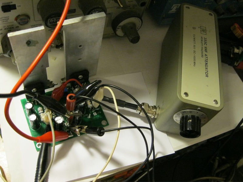

Evo jedna moja fotka iz "spomenara" (12-22-2013), prva pokrenuta verzija SMD PCB V0.8 :)
Napajanje bilo sa dva razlicita ispravljaca vezana redno, jedno od 5A drugo od 1A :D
To sve bilo na brzinu sklepano samo da se proveri da li je ispravna PCB kako bi izvestio ostale clanove foruma da mogu da krenu u akciju ;)
