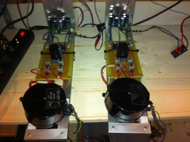

Ma kako stoje stvari BatoMM radi šta god spojiš od napajanja. Evo i ja sam našao malo vremena pa zakačio toroide što mi ih dade Davorin. Mislim da je to 120w jezgea, nakon dioda i bulk konda imam 40V, a CT je izveden neovično precizno tj imam 2x19,99V na spojenom bato MMu. Na drugoj pločici je mrvicu lošije, tj. 19,96 i 19,98V, no to takađer smatram 100% kako treba. U zvuku naravno ne primjećujem nikakve ključne razlike u odnosu na prve trafoe na E jezgri. Snage je i dalje na pretek, potpino jednak karakter zvuka. Sada kada bi mogao proći sa ovako manjim trafoima možda ipak odradim dual mono u klasičnom obliku i dimenzijama kućišta. A vidjeti ću, ne žuri mi se, no ako tako bude to se da brzo skutijati. Onda idu opet ESL-i na red :)

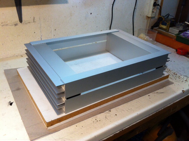

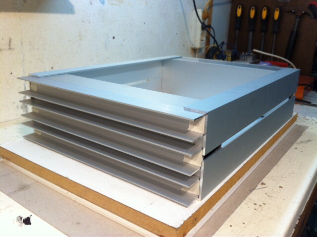

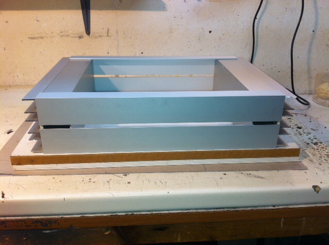

Što zbog Nina koji mi je dao prijedlog da Bato MM amp strpam u jedno kućište, što zbog Davirina i toroid donacije koja je stvorila uvjete za manje kućište, ovaj Bato MM će biti dual mono, sličnih dimenzija kao preamp. Hladilo će biti samo kućište sa u extenzijama, a obzirom koliko se (ne) grije biti će to više nego dovoljno. Poslagao sam profile čisto da vidim kako to izgleda, malčice je "krilato" al što je tu je. U zbilji izgleda OK. Sistem spajanja opet onaj "po mome" :)

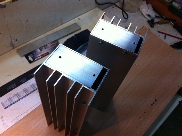

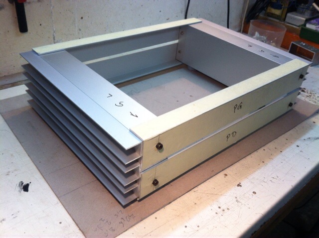

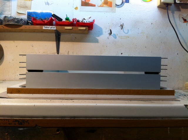

Baš mi je drago da vam je diy kućište ok, full je jednostavno za sastaviti. Jučer sam ukrao jedno dva sata, pa sam zašarafio dosta toga. Danas ću probati ugraditi alu dno i onda može krenuti ugradnja djelova što na shassiju što unutar. Nisam baš 100% siguran no moga bi to biti prvi skutijani BatoMM u HR :)
Ovo je ključni dio kućišta, znači čvrste bočnice, hladila, nosač prednje i zadnje strane, jamči pravilnu geometriju i oblik, ma sve je u ova dva djela.
Sada već zašarafljeno sa nožicama:
