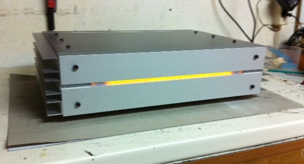

Malo mi se čini preradikalno, mada ako baš želimo iskoristiti potencijal dumping faktrora koje ima ovo pojačalo, to bi bilo najispravnije, pa čak isto napraviti i na strani zvučnika. Jes da ćeš onda prije ili kasnije pičkarati zbog toga he he he he, ali tako stvari stoje. Ok, ja neću biti tako radikalan, no kako bi sebe spriječio da prije ili kasnije krivo zakačim FB pa onda sebi osiguram zafrkaciju servisiranja, ja sam ipak išao na kompromisno riješenje. Je da će me speakon osuditi na uvijek isti kabel, jer mi se drugi neće lemiti, no mene žice ne griju previše, tako da me to neće nervirati. Složiti ću neku rezident dužinu da može dohvatiti sve u realnim prostorima življenja i to je to. Što se tiče izgleda uređaja, pa u DIY varijanti se u biti i ne da izvesti nešto previše ludo. Ja tragam u tom smjeru, smišljam nekakva izvediva kućišta u diy scenariju, da budu čvrsta i koliko toliko oku ugodna. Da mogu kupiti nešto gotovo za nekakvu realnu cijenu sa timse sigurno ne bi zafrkavao. Diy kućišta mi omogućava i neke dječje radosti, pa tako zaprdim i koju ledicu da me veseli. Upravo sam osvijetlio Bato MM he he he. Glupost, no veselime me i tu si ne mogu pomoći. Evo kako od prilike sada izgleda sa iluminacijom:
fotografija 2.JPG (55.12 KiB) Pogledano 10439 put/a.
U zbilji je to značajno ugodnije narančasto svijetlo, no na slikama u pravilu ostane značajno svjetlije i jačeg intenziteta.
