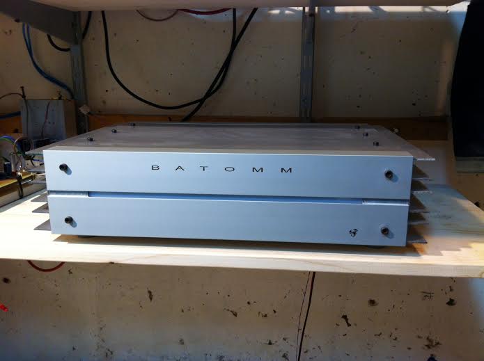

"Dokon pop i jariće krsti" donekle je dobar opis onoga što radim kada su ova moja sitna dotjerivanja kutija u pitanju, no jebiga kad me veseli, što ću. Nit sam dokon, a niti mi se krste jarići, a bome nisam ni pop, no nikako složti jedan dan u radionici da konačno složim batu, pa se veselim mrvicama. Večeras sam doslovno pobjegao na pola sata u laboratorij ne bi li krstio šasiju. Malo sam dvojio što tj. kako zatefteriti ime pojačala na prednju stranu, a da ne promašim temu i naravno upalila se žarulja, ideja mi se svidjela i odmah sam je realizirao. Odmakao sam se od uobilčajenog načina ispisivanja imena BatoMM, nadam se da mi se to neće zamjeriti, a uspio sam diskretno ugurati i abarth znak dole desno, tako da izgleda poput malog parafa samog autora ampa.
Ispalo je ovako:
Zanimljivo je kako ova mala pizdarija sa natpisima promjeni vizualni doživljaj samog ampa, toliko nebitno, a vrlo efektno. Baš me veseli što je sve u diy varijanti he he he he.

PostPostao/la Macola » 10 svi 2015, 09:29
Poštovanje svima,
Moj nadimak je Macola i učlanio sam se prvenstveno da vam se zahvalim na lepim rečima oko Bato MM pojačavača čiji sam kreator.

@Elvis ga je sastavio i upotrebio remote-sense NFB.
Veoma mi je drago da je primetio ono što sa sobom donosi upotreba remote-sense NFB.
