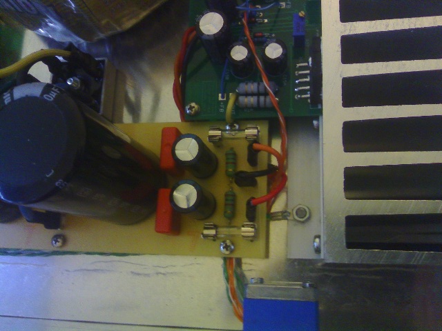

po pitanju napajanja LME kola - na jednom forumi gdje sam jedan od članova i urednika BatoMM tema je stigla do 1571 posta i jučerašnji smd primjerak izgleda ovako:
http://forum.yu3ma.net/attachment.php?aid=7596
http://forum.yu3ma.net/attachment.php?aid=7594
u toj temi došlo je i do jednog slučajnog dokaza "odličnosti" LME kola : naime serijski otpornici sa grana napajanja prema zenericama-stabilizatorima napajanja za LME kola bili su isuviše velike vrijednosti pa je i napon na LME kolu bio zapravo nestabilisan i na oko 10V po grani. međutim - to opet nikako nije smetalo LME kolu da i pored te teškoće odradi svoj posao na izuzetno visokom nivou,i pri mjerenju oblika četvrtke-kvadratnog signala ni po čemu se nije posumnjalo na taj previd!
http://forum.yu3ma.net/showthread.php?t ... 2#pid13872
http://forum.yu3ma.net/attachment.php?aid=5759
dakle,mišljenja sam(ne tvrdim) da nema potrebe da se mijenja taj dio napajanja. što se tiče glavnog napajanja,sam Macola tvrdi da je na tom mjestu najbolje koristiti regulisani smps kojeg razvija baš u audio-svrhe.
http://forum.yu3ma.net/showthread.php?t ... 8#pid13848
takođe oko napajanja - dakako da je bolje više kondenzatora manjeg kapaciteta nego jedan velikog,to je i jedan od razloga što sm ja koristio 4 komada na tom mjestu. u mostnoj vezi pojačalo "vidi" pun kapacitet kondenzatora naročito jer su ovi u glavnom napajanju povezani direktno na plus i minus,a masa se ne koristi za velike struje već samo kao referentba tačka.

jako bitna stvar oko slika sa linkova gore : treba primjetiti kako je čovjek uspio da ostvari jako kratke veze unutar kutije pojačala,ne vjerujem da je iskoristio više od 30cm ukupno žice u napajanju od transformatora preko ispravljača do oba kanala! to je jako dobro po mnogo pitanja...

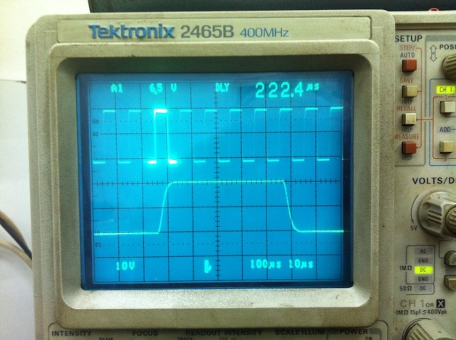

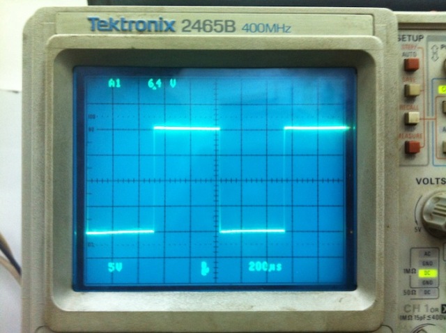

Koliko vidim kvadratni signal je na 5kHz. Je li spojeno neko opterećenje?

Na ovim slikama se ne vidi jasno di je OP sekcija.
S gornje se nazire jedna možebit zenerica i trimer za ofset.
Jesu li OPA montirani s donje strane?

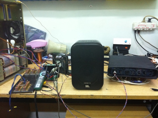

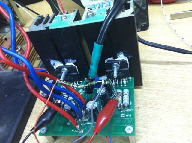

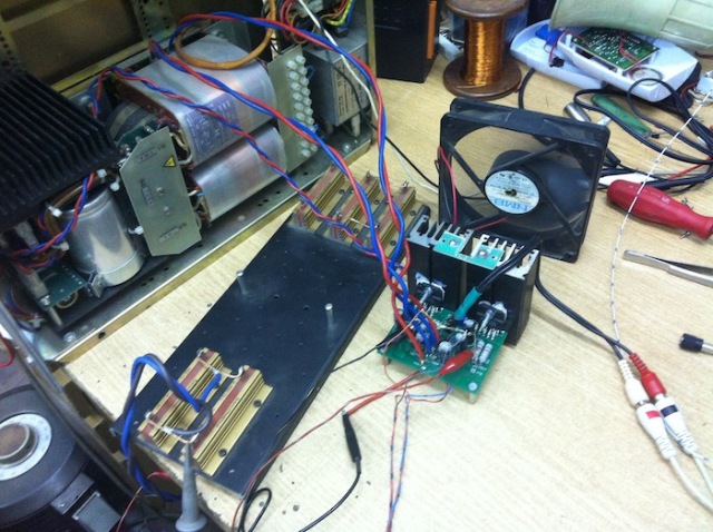

PostPostao/la 44250 » 07 svi 2014, 18:29

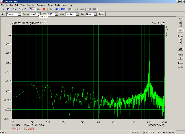

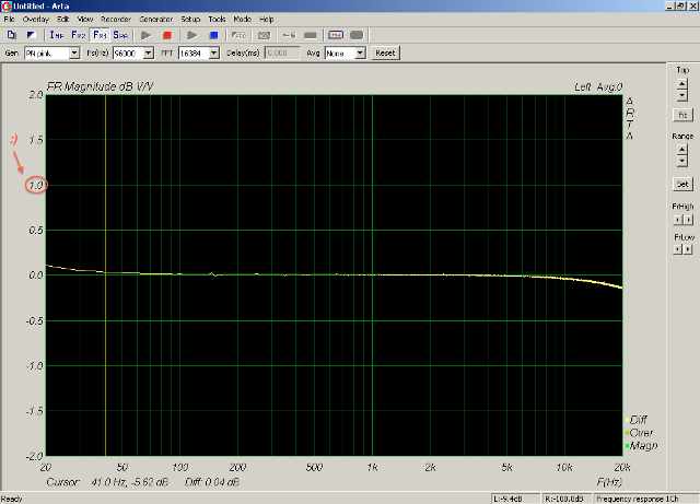

Macola:
Bato MM-Amp (LM-most by macolakg)
Uradismo Miki i ja neka merenja sa 96 Kilosempla...
Dobili smo frekventnu krivu od +0,1dB i -0,15dB, od 20Hz do 20KHz, i ta malena odstupanja su tek pri krajevima opsega.
+0,1 je na 20Hz, dok -0,15 na 20KHz, u sredini je veoma ravna.
Testove smo uradili sa i bez opterećenja. Opterećenje je bilo 7,5R
Nema nikakve razlike u krivoj.
U svakom slučaju je to prvoklasan rezultat. Fotografije su kod Mikija na telefonu i malo kasnije će ih postaviti.
Što se tiče FFT analize, imali smo problem što sam izvor sinusnog signala od 1KHz sa kartice ima dva vidljiva pika na 2 i 3 KHz na oko -70 i neki dB.
Biće nam potreban neki bolji izvor sinusnog signala.
Ono što smo mogli uraditi je da snimimo FFT samog izvora, pa preko njega da preklopimo FFT od Bato MM.
Nismo uspeli da uočimo neke vidljive razlike. Iz toga proizilazi da Bato MM ima veoma nizak nivo izobličenja.
Moraćemo ipak za jasne cifre oko toga sačekati bolju mernu opremu, pa to ostavljam za neko buduće vreme.
Pozz
P.S.
Zaboravih:
Uradili smo FFT sa četvrtkom od 10KHz.
Takođe i oscilograme sa četvrtkama od 1KHz i 10KHz.
To smo prilično u žurbi uradili, koristeći moj stari Metex generator u koga nisam baš najsigurniji.
Na žalost, nisam uspeo da pronađem gde mi je generator četvrtke koji ima tranzicije od 150nS i kalibrisan je.
Sasvim je moguće da sam ga nekom pozajmio ili možda poklonio, ne sećam se.
44250
Postovi: 181
PostPostao/la 44250 » 07 svi 2014, 18:39
usput rečeno - svi ovi rezultati dobijeni su sa previsokim otpornima u seriji sa zenericama koje napajaju LME kolo,tako da je napon na njima "plutao" i bio oko 10V po grani. odlična svojstva tog malog kola (ako sam dobroshvatio prije svega PSSR) doprinijela su ovim rezultatima. sa odgovarajućim otpornicima rezultat bi mogao biti i nešto bolji.
